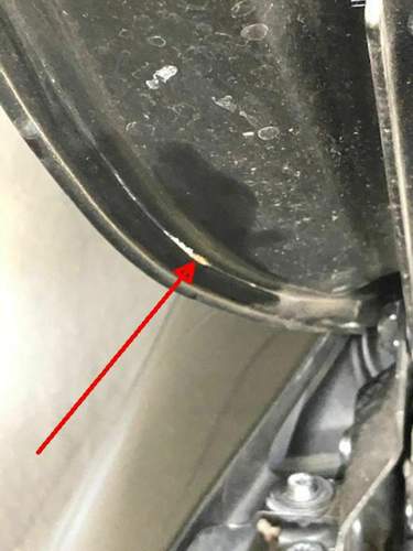

Hallo zusammen, ich krame das Thema mal wieder hervor. Ich habe heute an meinem RS 5 auf der Motorhaube - lasst euch das auf der Zunge zergehen - innen, eine Roststelle bemerkt. Mein RS ist 9 Jahre alt, wird natürlich ganzjährig bewegt. Dürfte m. E. nicht sein, oder? Hänge ein Foto dran - bin übernächste Woche beim :-). Mal sehen, was der dazu sagt.
LG
R.
Auf dem Foto kann ich leider nicht viel erkennen .
Hast du ein Übersichtsbild auf der man die Lage der Stelle erkennen kann?
Das ist die rechte hintere Ecke der geöffneten Motorhaube in der Nähe des Scharniers würde ich sagen.
Nachdem das aber keine Durchrostung ist und die Lackgarantie auch schon lange abgelaufen ist, wird es hier wohl beim 🙂 nichts geben.
Das ist Oberflächenrost, wahrscheinlich durch Abrieb am Gummi hervorgerufen. Würde sagen, mangelnde Pflege.
@Provence-Engel Das ist kein Oberflächenrost und die Stelle ist exakt die, die @CAHA_B8 beschrieben hat. Es sieht so aus, als ob die Motorhaube hier umgebördelt wäre und dort diese Bördelung ev. nicht ganz korrekt versiegelt, verschlossen, oder was auch immer, wäre. Was, bitte, soll dann hier mangelnde Pflege sein?
Ja es ist die Verbördelung von Ober- und Unterteil der Haube und es gammelt unter der Nahtabdichtung raus.
Mangelnde Pflege sehe ich hier auch nicht. Eventuell könnte man den Rost ja vorsichtig entfernen und den Falz mit Owatrol konservieren.
@CAHA_B8 Danke für Deinen Vorschlag. Ich schau jetzt mal was der :-) sagt und dann werden wir weitersehen. Ich meld mich zu gegebener Zeit nochmals, was da rausgekommen ist.
