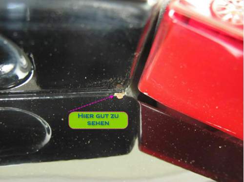

Moin die damen und Herren,
gestern ist mir etwas erschreckendes aufgefallen! Nämlich Rost, der an der Schweißnaht/Falz am rechten Rücklicht im Kofferraumdeckel kommt und der Lack aufplatzt.
Unten sind ein paar Bilder
Schaut doch bitte mal ganz genau bei euch nach. das fällt auch nur auf, wenn man sich ganz nah runterbeugt. Es ist auch der Lack schon leicht Richtung Nummernschild unterwandert...
So, nun das Problem: Ich hab nen Individuallack, der bekanntermaßen (Nimbusgrau) genauso Probleme macht wie andere Perleffectlacke bei der Treffgenauigkeit der Nachlackierung...
Soll ich einfach das Rücklicht ausbaun, die Stelle von Rost entfernen, Grundierung drauf, Lackstift drauf und gut? Weil bekanntermaßen kommt ein Audi auch nicht besser wieder zurück, wenn man ihn einige Tage zum Freundlichen oder zum Lacker stellt... Hab ausnahmslos schlechte Erfahrungen gemacht, bzw. gehört/gelesen.
Ich weiß halt nicht, was einen da erwartet wenn man beginnt den gesprungenen Lack etwas zu entfernen. Nicht, dass da schon die halbe Heckklappe (übertrieben:-)) weggerostet is.

Ich habe spaßeshalber auch mal bei meinem A5 Cabrio Bj 12/2012 nachgeschaut und musste leider feststellen , das meiner auch anfängt zu Rosten. Ist zwar noch nicht soviel , aber es Rostet . Gestern dann zum noch Freundlichen Händler gefahren , nachgefragt ob es sein könne das ein verzinktes Auto rosten könne. Seine Antwort war natürlich ... Ja....Ich habe den Mitarbeiter dann gefragt, was man nun gegen den Rost machen könne. Die Antwort war , das die Heckklappe bearbeitet wird der Rost entfernt und es wird neu Lackiert. Auf die Frage ob es dafür eine Kulanz gebe , bekam ich die Antwort .....natürlich . Aber ich müsst ca. 30 Prozent Eigenanteil davon übernehmen.Als ich den Mitarbeiter daraufhin fragte, was den seiner Meinung nach 30 Prozent an Euronen ausmachen würde, bekam ich lapidar mitgeteilt so zwischen 500 bis 600 Euro. Nun meine Frage ???????? Kann es sein das eine Heckklappe lackieren ca 2000 Euro kosten soll , oder wie kommt der dann bei 30 % Eigenanteil auf 500- 600 €
Anbei hab ich mal Fotos gemacht.

Das ist eine knifflige Stelle. Wenn man nur abschleift kommt man nicht an die Ursache. Der Rost kommt von innen. Meiner Meinung nach muß der Deckel gewechselt werden, sonst ist der Rost nach gewisser Zeit wieder da.
Zumal das Ersatzteil an dieser Stelle auch geändert und verbessert wurde.
Typische Stelle, wie du ja selber weißt. Selbst bei Garagen- und Saisonwägen wie deinem. Bei meinem einen a5 wurde die gesamte Heckklappe gewechselt, preislich in dem Rahmen wie von dir genannt. Falls nur (bei)lackiert wird eindeutig zu hoch, sonst branchentypischer Preis

Naja, ganz so kann man das leider nicht sagen. Meine Erfahrung- welche sich auch mit denen hier im Forum deckt- ist die, dass ab dem 7. Fahrzeugjahr nur ein Teil der Kosten von Audi übernommen wird, meist 70%. Auf Grund der horrenden Stundensätze ist das dann aber meist trotzdem soviel, als würde man es selber in einer freien in Auftrag geben. Muss dann jeder selber entscheiden, je nach Connections usw.
Die 12 Jahre die du ansprichst sind auf DURCHrostung. Das kann man sich sowieso in die Haare schmieren...
