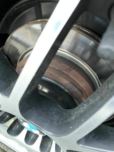

habe gesehen dass meine Bremsscheiben ziemlich kacke aussehen, ich glaube ich bin mit dem Felgenreiniger draufgekommen.
Wisst ihr wie man das sauber bekommt?

Bremsscheiben rosten, das ist einfach so.
Wenn das stört, dann neue Bremsscheiben einbauen.
Der Wagen hat gerade mal 35K runter.
Rad runter. Etwas bürsten, dann etwas Bremsenreiniger, aus Pappe Schablone schneiden, dann Zinkspray drauf und es ist gut. Hält Jahre.
Nicht die Laufleistung, sondern das Alter der Bremsscheiben und die äußeren Bedingungen, sind für den Rost verantwortlich.
Neue Bremsscheiben haben eine graue Beschichtung, die aber nicht lange vor Korrosion schützt.
Ich würde nichts machen, das Tragbild der Scheibe sieht doch gut aus.
Zinkstaubfarbe gehört auf metallisch blanke Oberflächen und selbst da ist das nur eine Grundierung.
Der Aufwand ist der Mühe nicht wert.

Und das hat keine negative Folgen auf die Bremsscheiben oder so?
Wenn die Zinkstaubfarbe nicht auf Bremsflächen oder sonstige Anlageflächen aufgetragen wird, dann ist das unbedenklich.

Ich mache es seit Jahren und es hält....Man kann auch Zink Grundierung nehmen...oder Auspuffspray. Der ist auch bis 800Grad stabil, leider schwarz. Kein Anspruch existiert auf Hochglanz. Der Rost ist weg und bleibt erstmal futsch. Sieht dann durch die Felge wieder ordentlich aus.
So macht jeder seine Erfahrungen.
Ich benutze viel Zinkspray und bin damit sehr zufrieden, aber die Oberfläche sollte einen Reinheitsgrad von SA 2 ½ haben und eigentlich ist das nur eine Grundierung, die ohne Deckbeschichtung kurzlebig ist.
Bei mir kommt immer Hammerite zum Einsatz. Gibt es in verschiedenen Farben und wird schon über Jahre bei verschiedenen Fahrzeugen angewandt
Genau, Hammerite druff und gut ist.
Lack der nicht hochfest ist, nehme ich nie, der kann auch wenn nur theoretisch zu brennen beginnen.

Damit wäre dem TE nicht geholfen, weil die Bremstöpfe innerhalb kürzester Zeit wieder so aussehen würden.
