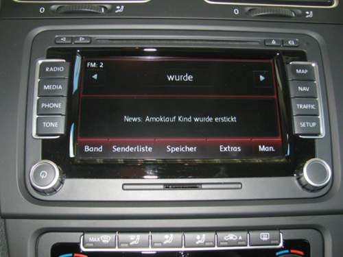

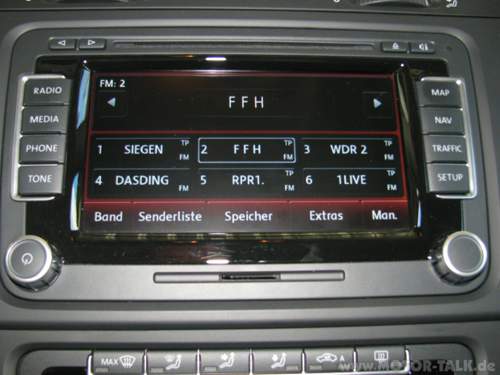

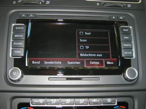

so könnte es bei den D Geräten funktionieren:
Displaydarstellung Radio
den Button Extra in der unteren Reihe aufrufen und "Text" auswählen
Radiotext empfangen und lesen
Senderliste
Text-auswaehlen
Radiotext-empfangen

Ja genau so geht es 😁 beim RCD 510 geht es nämlich genau so!!!
...womit dann die Frage von Pit-69 beantwortet sein dürfte, danke Thomas. Jetzt wird man sehen müssen, wann die Software einer breiteren Schicht zugänglich sein wird...
