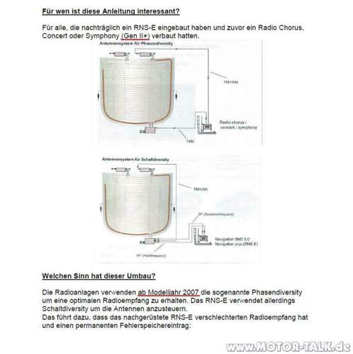

Hier ist als pdf Anleitung zum umbauen des Antennensystems, das wird benötigt beim Nachrüsten vom RNS-E.
Damit wird der Radioempfang deutlich besser und der Fehlerspeichereintrag (ZF Kurzschluss nach Masse) ist weg.
Danke an Scratch für diese Anleitung

So, alles erledigt.
Funktioniert wunderbar. Bin total begeistert. Hat mich jetzt alles in allem 120€ gekostet und eine Stunde gedauert.
Aber es hat sich gelohnt:
Radioempfang deutlich besser.
Anleitung mit ein paar Bilderchen hab ich natürlich auch gemacht. (Sorry für die schlechte Bildqualität bei einigen.)
Ich hoffe es ist verständlich, es ist meine erste Anleitung.
Die einschlägigen Umbaublogger dürfen die Anleitung natürlich gerne auf ihre Blogs stellen.

Mal ganz kurz noch eine Frage zu der Anleitung:
In der Anleitung steht einmal, dass die Radios ab Modelljahr 2007 die Phasendiversity nutzen, und oben im Text steht, dass der Umbau nur bei Radios Gen II+ interessant ist.
Habs im angefügten Bild mal rot markiert.
Wäre so ein Umbau bei meinem MJ07er mit Concert II (also nicht II+) dann "notwendig" bzw. interessant, wenn ich das RNS-E nachrüste, oder nicht.
Danke für eure Hilfe!
Anntennenansteuerung
Bei concert II auf RNS-E hast Du keine Probleme mit der Antennenansteuerung.
Dafür brauchst Du aber den DIN II Schacht;
sicher?
oder meinst du das Concert II+ ?
