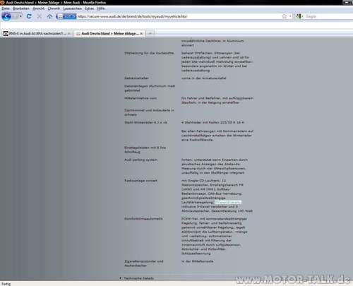

Ich werd noch blöde sag ich euch 😁, bei myAudi kommt unter den Fahrzeugdaten beim Concert, dass es Phasendiversity habe. (Siehe Bild) Hängt also wohl doch mit dem MJ zusammen, oder?😕
Concert
daher ja meine Vermutung !
denn mir war bisher immer bekannt das beim concert II auf RNS-E immer auch der Antennenverstärker mit umgebaut werden muss ....
Naja, was solls, dann macht man das eben auch noch. 😁
