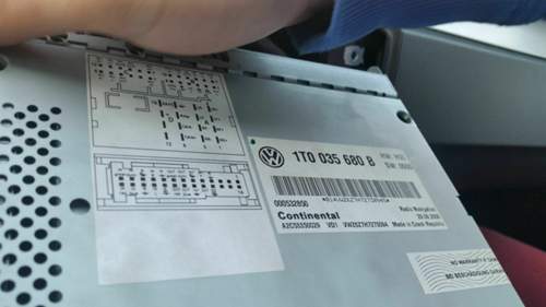

Hallo
ich könnte richtig günstig einen RNS 510 bekommen leider zeigt es immer " Software Loading Fehler (010303) "
die Teilenummer lautet 1T0035680 kein A , B , C am ende der Teilenummer
Jetzt hab ich etwas angst das es schon SCHROTT ist aber für 100€ denke ich kann man es wagen
Kann einer mir eventuell helfen oder was dazu sagen

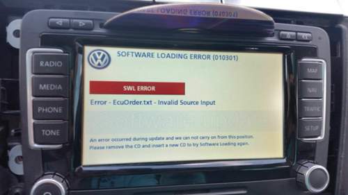

Hallo
Habe folgendes Problem 🙁
Siehe Bilder
Wer kann mir helfen?
Rns 510 passat cc bj 2008
Welche Informationen braucht ihr noch von mir ?

Was hast Du denn vor gehabt, Software updaten ? Wenn ja von welcher ... auf welche ?
Software update
Von 1××× genau weiß ich es nicht
Hab es zu erst mit der 5238 dann mit der 1200 1300 versucht
Habe auch schon die discovery CD benutzt
Da hat wenigstens das Radio funktioniert ging aber nicht mehr aus

Oh ha, das sind ja schon mal gute Voraussetzungen. Was bitte ist eine discovery CD ? Soweit ich weis funzt der direkte Sprung von 1XXX auf 5238 auch nicht, ich meine es sind "Zwischenschritte" auf 3XXX oder 4XXX nötig.
Hast ne PN
Also 5238 mod. Geht auf allem drauf normalerweise ^^
Nun versuchen wir wieder 1200 drauf zu machen mal gucken
Soviele unvollständige flashen,das wirft dann Speicher voll aus der Fassung.
Jetzt müsstest du erstmal eine saubere Factory Firmware draufmachen um auf den Stand 0 wieder zu kommen..
PS nicht immer ist die 5238m das Allheilmittel..
