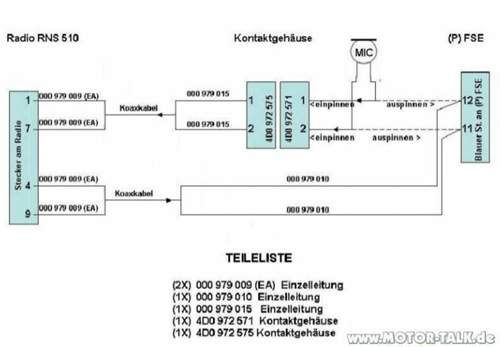

Nur nach der Freischaltung der Sprachbedienung hört mich das Navi nicht.
Die Taste am Lenkrad bedient weiterhin lediglich die FSE.
Habt ihr einen Rat?

Das Mikro geht zur FSE, muss dort aber jetzt ausgepinnt werden und zum Radio-Eingang verlegt werden, vom Radio-Ausgang wieder zurück zur FSE.
Ich hatte damals ein Schaltbild angefertigt, siehe Anhang.
Und wenn du schon einmal dabei bist, solltest du gleich kontrollieren, ob der 2. Stereokanal verdrahtet ist, ansonsten kommt beim A2DP BT Audio Stream vom Handy nur Musik in Mono vom rechten Kanal.
klick.....
Mikro-durchschleifen
klick.....
Tausend Dank für den Tipp, das Kabel ich heute zwar heute erst gekommen aber habe es sofort verlegt und es funktionier so wie es das soll.
Nur hab ich eine Frage besteht die Möglichkeit mittels Codierung, wenn ich am mfl die Taste für die Sprachbedienung drücke die Sprachbedienung vom navi angeht und nicht die von der FSE?
Danke nochmal ??

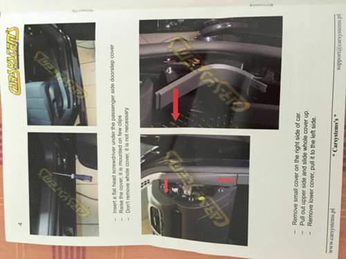

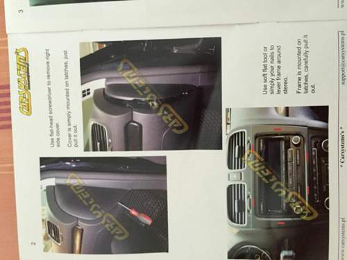

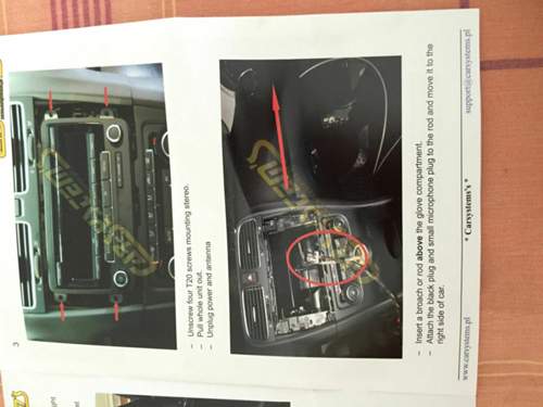

Mit diessem Kabelsatz schon
Hier die Anleitung

Wie auch immer es funktioniert auch mit dem Kabel.
Meine Frage ist jetzt ob ich das mittels Vcds umcodieren kann sodass ich direkt übers Lenkrad die Sprachbedienung vom navi an machen kann ?
Nochmal: Wie hast du das Mikro angeschlossen?
Du hast ne SDS, hast du es auch dementsprechend angeschlossen?
@DirtNnasty schrieb am 5. August 2015 um 20:30:30 Uhr:
Hab es wie auf dem 2 Bild angeschlossen anders hat es nicht funktioniert
