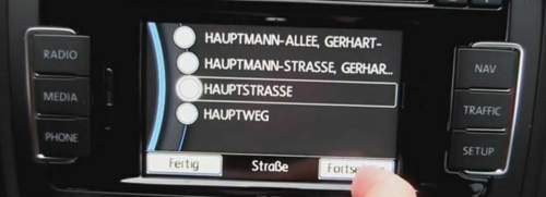

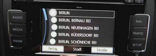

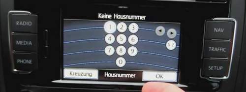

Schon mal ein Navi gesehen, wo man nur die Stadt angeben kann und keine Straßen? 😕
Egal wie alt die Software ist, Straßen kann man immer eingeben, deshalb tendiere ich eher zu einen Bedienfehler!
Welches BJ ist der Golf denn? RNS 315 wurden doch erst sehr spät verbaut.
[Von Motor-Talk aus dem Thema 'RNS 310 - Hilfe bei Navigationseinstellungen - Straßennamen werden nicht angezeigt' überführt.]
Rns310-1
Rns310-2
Rns310-3
Baujahr 2012
Es ist kein Bedienfelder 🙂
Es besteht die Möglichkeit auf werkeinstellung zurück zu setzen. Jedoch fehlt wie gesagt die original dvd für die Deutschland Karte.
Straßen sind grau unterlegt und nicht machbar einzugeben

@Justa1985, bitte sage uns doch mal was verbaut ist. Ein RNS 310 oder RNS 315. Wenn dein Navi ohne CD oder Speicherkarte arbeitet, dann muss es ein RNS 315 sein. Das hat einen internen Speicher wo die Navidaten gespeichert sind. Mache doch mal ein Bild der DVD die du hast und stelle das bitte hier mal rein. Dann können wir dir weiter helfen. DAS RNS 310/ 315 kann keine DVD lese. Da du immer von DVD schreibst.

@Justa1985, das ist eine CD-Version für das RNS310. Bei mir waren 2 CDs drin, in der CD-Hülle. Einmal Deutschland und einmal Europa-Straßen. Dann fehlt dir die CD für Deutschland. Bei der kann man auch Straßen und Hausnummer zur Navigation eingeben.
MFG: autopeter99
Sehe ich genau so also v4 besorgen oder neuere die ist dann auf sd Karte und gebraucht nicht verwendbar da die snr vom Navi auf die Karte geschrieben wird
