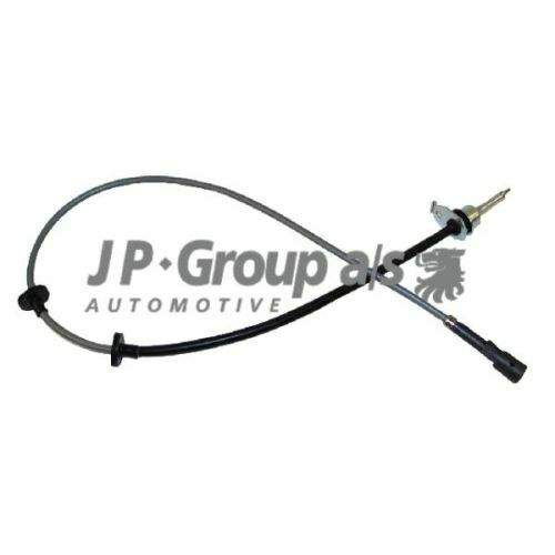

Zumindest beim NZ kann man unten am Getriebe die Tachwelle lösen, indem ein Schraube herausgedreht wird. Von dieser Schraube wird gleichzeitig eine Halterung der Welle gelöst. Anschließend dann unten die Welle herausziehen. Dabei aber aufpassen, dass keine Teile (Plastik) in die Öffnung des Getriebes fallen.

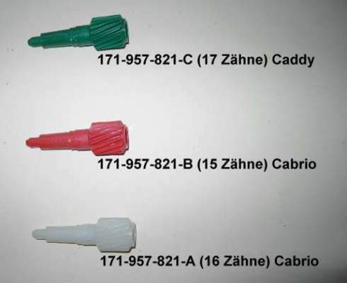

Unten sieht man dann das Ritzel an der Welle. Davon gibt es unterschiedliche, die eingebaut werden können. Auf dem zweiten Bild (Tachowelle) kann man auch gut erkennen, dass da noch kein Ritzel angebaut worden ist.
Beim NZ müßte es dann beim Original KI ein helles Ritzel mit 16 Zähnen sein.
Hier mal zwei Bilder davon.
Tacho-ritzel
Tachowelle
Das geht schon runter! Das Ritzel iss nur über so einen Ring auf der Welle drübergeschoben, so dass es einrastet. Kenn einige Leute, bei denen das Teil schon im Getriebe runterging und dann dort unwiederrausholbar verschwand 😁 Einfach mit Schmackes dran ziehen.
Ergänzung zum besagten Ritzel:
Für das NZ/MH-Getriebe, benötigt man das Ritzel mit der TNR 084409197 (Siehe Foto).
Dieses hat allerdings 12 Zähne statt 16. Also, meine o.a. Angabe dazu stimmt nicht!
Ritzel-084409197
Tja man lernt nie aus 🙂

Soweit so gut. Ein bisschen Sorgen macht mir das Thema, dass dieses Ritzel ins Getriebe fallen kann. Ist das bei dem langen Ritzel wirklich der Fall? Ich hab bei einem anderen baugleichen Golf die Tachowelle abgeschraubt und da blieb das Ritzel im Getriebe stecken, hatte also keine feste Verbindung mehr zur Welle, ist aber nicht reingefallen.
Gäbe es denn eine Welle mit montiertem Ritzel zu bestellen? Ich hab nix gefunden.

Hat denn jemand Erfahrung mit diesen langen Ritzeln, die sich ja schon wesentlich von den 3 anderen kurzen (rot/grün/beige) unterscheiden?
Ich würde also mit leichter Gewalt versuchen mein altes Ritzel abzubekommen und das neue aufstecken.
Diese "3 anderen kurzen" sind für den Getriebetyp 020. Das Getriebe war im 2er an den Motoren von 1,6-2,0l. Je nachdem welche Achsübersetzung das Getriebe hat, muss ein Ritzel in der entsprechenden Farbe rein.
Dad lange Ritzel wird wohl für einen anderen Getriebetyp sein.
