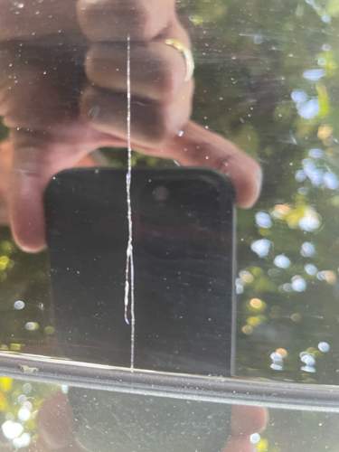

Hallo Leute,
ich habe heute mit erschrecken feststellen müssen, dass ich einen Riss in der Blende zwischen Windschutzscheibe und Pano-Dach habe.
Nun hab ich 2 Fragen.
Aus welchem Material ist diese Blende? Ist es Glas oder Kunststoff?
Ist hier ein Serienfehler (z.B. Materialschwäche) bekannt.?
Einen Steineinschlag konnte ich nicht erkennen.
Zur Info, falls jemanden dieses Thema auch beschäftigen sollte.
Mercedes hat die Blende auf Garatie getauscht.

Ist denn sichergestellt, dass die Blende korrekt verklebt ist?
Ansonsten können dadurch Spannungen im Material auftreten, die für solche Risse sorgen.

bei einer Vertragswerkstatt die 400 € dafür nimmt gehe ich davon aus. 1. Verklebung mit dem Kleber des Reparaturset hielt ein halbes Jahr. Die Zweite hält noch mit Scheibenkleber. Was die DAG bei der FZG.montge nimmt ? Bin selbst vom Fach als Dipl. Ing Kunststofftechnik.
Die DB klebt die ICE Verkleidungen etc. Vielleicht sollt ich wechseln;-)?
Nachsehen wie geklebt kann man nicht.
Sicherlich wird es dafür eine Arbeitsanweisung geben.

Es gibt für das Kunststoffteil eine 2. Bauteilnummer. Wurde also geändert. Bei der 2. Reparatur wurde ein Bauteil mit anderer Nr. verbaut. Wichtig ist auch der richtige Kleber (kein Scheibenkleber) so die Info vom freundlichen.. Habe das alte Bauteil noch mit der alten Nr.
Als Ing. Kunststofftechnik finde ich es bemerkenswert das der Riss immer exakt in der Mitte auftritt. Könnte ein Zusammenfluss bei der Kunststoffherstellung sein.
Gruss.
Das Problem scheint es aber nicht nur bei Mercedes zu geben, habe während meiner Recherche auch diesbezügliche Beiträge von anderen Marken gefunden. Dieses Problem mit dem Riss gibt es schon seit vielen Jahren. Theoretisch müsste der Riss ja dann bei jedem Modell dieser Bauart auftreten, was es anscheinend nicht tut, somit liegt die Ursache evtl. in der Fertigung am Fließband, dass unterschiedliche saubere Verklebungen sowie Sorgfalt in der Verarbeitung statt finden. Hat man dann ein Fahrzeug mit diesem Problem, ist es anscheinend Glücksache, wie sorgfältig und erfahren der ausführende Mechatroniker an die Reparatur geht. Ich gebe ja den Fachleuten ungerne Anweisungen, aber diesbezüglich werde ich gerne die Erfahrungen, was Kleber und Bauteil betrifft, weiter geben.
