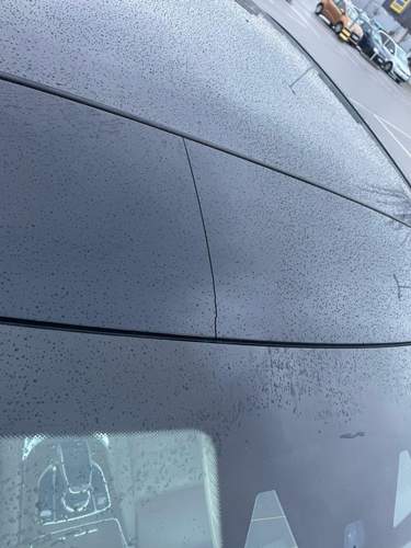

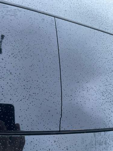

Guten Abend, liebe Freunde,
nun, mich hat es wohl auch erwischt (W205, Limo, BJ 2017). Angefangen mit einem komischen Pfeifen während der Fahrt – als wäre ein Fenster nicht richtig geschlossen –, warf ich einen genaueren Blick auf das Auto, und siehe da: Ein fieser Riss lächelte mich an. Ich war wirklich erschrocken. An einen Steinschlag oder Ähnliches konnte ich mich nicht erinnern, da ich das Auto in den letzten Tagen auch nicht viel bewegt habe. Letzte Woche war der Riss noch nicht da.
Einen Tag später bin ich zur Vertragswerkstatt gefahren und habe dann eine Aussage gehört, die mich wirklich erstarren ließ. Da kommt der Mechaniker in voller Mercedes-Montur und haut locker-flockig raus: "Joa, ist halt ein schei* Teil, diese Blende." ??

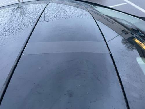

Auf meine Nachfrage, wie viel mich das kosten wird, hieß es, man meldet sich die Tage bei mir. Wenn ich mir nun die Preise anschaue, die hier teils bezahlt wurden, wird mir übel. Ich habe den Riss erst mal provisorisch mit Gaffer-Tape „verschlossen“ ? siehe Bilder.
Kann das womöglich an der Kälte gelegen haben? Wie gesagt, einen Steinschlag kann ich natürlich nicht zu 100 % ausschließen, aber da ich die letzten Tage sehr wenig gefahren bin und der Riss keine sechs Tage alt ist, wundert es mich schon sehr.

echt bitter, ich bin zwar kein Sachverständiger, aber sollter der Verursacher ein Stein (Steinschlag) sein muss es dafür ja Absplitterungen um die Einschlagstelle geben...
Über TK als Glasbruch abrechnen.
danke für eure Antworten. Nun leider schlechte Nachrichten. @Ratbo Das habe ich versucht. Termin bei einer Vertragswerkstatt bekommen und wurde sofort abgewimmelt mit den Worten "Das ist kein Glasbruch, gilt nicht unter Teilkasko" Erneuter Anruf bei meiner Versicherung, über Teilkasko wird das definitiv nicht abgerechnet. Habe mir nun ein Kostenvoranschlag eingeholt beim freundlichen. 1300 Euro... Ärgert mich sehr, da ich das Auto noch nicht so lange besitze und direkt so ein Mist an der Backe habe, die ordentlich in den Geldbeutel geht. Da habe ich wohl leider Pech gehabt. @krampus10 Ja, einen Steinschlag schließe ich auch aus, man würde es dann schon sehen, danke trotzdem für deine Antwort. @SLundCKlassedriver Auch dir, vielen Dank!

Guten Abend zusammen,
@krampus10 Das hat mir der "nette" Kollege von der zugewiesenen Werkstatt um die Ohren gehauen und den Auftrag sofort storniert. Hat bisschen auf das Teil geklopft und gemeint: "Das ist doch kein Glas, das können wir nicht über die TK machen, was soll ich dann der Versicherung sagen??" Damit war das Ding eigentlich schon durch. Schade, da im Forum wohl andere mehr "Glück" hatten. @Ratbo hat es gut beschrieben, Geiz ist geil und Online-Only.. da erwischt du immer die geilsten Werkstätten 😁 naja, ich habe daraus gelernt. Habe nun eine neue Werkstatt gefunden, Teil ist bestellt und wird nächste Woche eingebaut. Danke an alle!
