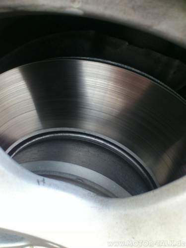

ich habe vor einer Woche Bremsen komplett gewechselt. VA und HA mit Feststellbremse. Alle Teile ( Bremsscheiben und Beläge) sind original BMW Teile.
Die ersten 2 Tagen bin ich mit dem Auto gefahren, es hat alles gut funktioniert, auch Abschleifbild an allen Scheiben war identisch.

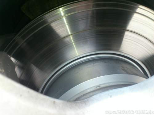

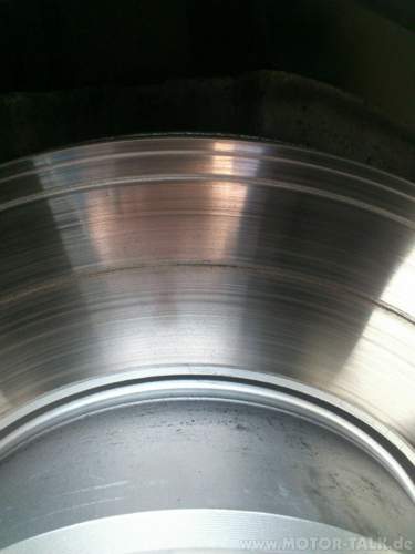

Unter der Woche fuhr meine Frau, heute habe ich wieder die Scheiben angeschaut und auf VA-Rechts hat die Scheibe 3 leicht angerosteten (dreckigen) Rillen, alle anderen Scheiben sind top.
Woher kommen diese Rillen? Die ersten 2 Tagen waren die nicht vorhanden. Bremsen funktionieren Top, keine Quietschen, kein Schlag, sind nach dem Fahrt leicht warm. Das spricht für mich, dass alles richtig funktioniert. Auch beim Einbau kam kein Dreck auf Scheibe oder Belag.
Die Rillen sind leicht spürbar in der Tiefe.
Soll ich mir darüber Gedanken machen?
Ich hoffe dass es nur etwas dazwischen kam oder es war irgendwas im Belag und jetzt ist es ausgeschliffen.

Bild 1- normale Schleifbild von VA links
Bilder 2 und 3 -von der VA rechts

Ich kann nur mutmassen: Steinchen oder derartiges, zu dieser Jahreszeit möglicherweise von Streusplitt.
Evtl könnte man unter dem Bremsbelag nachsehen und reinigen.
Gruß.
Keine blöde Frage (da ich sowas schon erlebt habe, da hat ein Spezialist es tatsächlich fertiggebracht), hast du die Beläge auch richtig drauf? Das sieht nicht nach Steinchen oder ähnliches aus. Die äusseren Bremsbeläge passen auch verkehrtrum drauf. Und geräuschlos findet das Ganze auch nicht statt.
Ich glaube eher das es an der Jahreszeit liegt, die Scheiben rosten schon bei kurzer Standzeit an und dann beim nächsten Bremsen ziehen sich solche Spuren rein.
Das Bremsbild ist für mich auf jeden Fall nicht normal, da stimmt was nicht. Ob Steinchen oder falscher, sorgloser Einbau kann ich aber so nicht sagen.
Bremse zerlegen und prüfen.

...genau wie es der Kapitän geschrieben hat...Bremse noch mal auseinander bauen und sich den äusseren Belag mal von der Bremsseite anschauen.
Es darf zwar nicht passieren, aber es kommt doch mal vor , das ein Fremdkörper in der Bremsseite "eingearbeitet" ist.
Also ,auch nach meiner Ansicht ist es kein Steinchen gewesen, so eine bzw.3 Rillen schleift der nicht rein.
