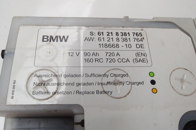

Kann mir jemand helfen ich wollte meine auto batterie wechseln da meine schon leer ist
kann ich gegen eine einfache batterie von ebay ersetzen oder muss da eine speziall batterie rein ?????
BMW e60 530d bj 2006/6
Diese Batterie ist bei mir verbaut :
http://cdn04.trixum.de/upload2/63000/62860/3/3f487e28b795b7ee84d4f34009da8d1a5.jpg
Diese Batterie wollte ich kaufen :
http://www.ebay.de/itm/WAYMAN-Autobatterie-12V-90AH-720A-W90-ersetzt-88AH-92AH-95AH-100AH-Neu-/251578769599?pt=DE_Autoteile&hash=item3a934360bf

Die Batterie kannst Du einbauen, der Austausch gegen eine neue (baugleiche) Batterie muß in jedem Fall der Bordelektronik mitgeteilt werden, Du must diesen Batterietausch anschliessend registrieren lassen.
Das geht nur mit geeignetem Tester.
Genau so ist es.
Einfach Registrieren und fertig.

Mit einer sauberen Registrierung holt man eine längere Lebensdauer raus und vermeidet Fehlermeldungen des Energiemanagements, wem das egal ist der kanns natürlich lassen.

Wie funktioniert es denn, wenn mal die Batterie leer ist, und diese extern wieder aufgeladen wird.
Zumindest bleibt hierbei dem Energiemanagement der SOH (Gesundheitszustand) der Batterie bekannt.
Ladezustand geht natürlich verloren und deshalb sollte die Batterie nicht extern, sondern über den Ladestützpunkt im Motorraum geladen werden. Wie Alles zusammenhängt ist
