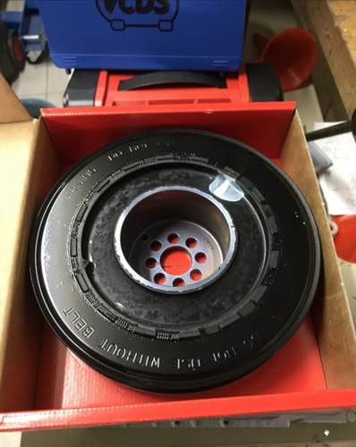

Beim 4F 3.0 TDI haben wir einen Schwingungsdämpfer, Spanner und Umlenkrollen von Corteco verbaut, der Keilrippenriemen war von Continental. Der Schwingungsdämpfer ist je nach MKB auch für den 4G geeignet ist (siehe Bild). Ich war zufrieden damit und bin noch 3 drei Jahre (29.000 km) damit gefahren, bevor ich den 4F abgegeben habe.

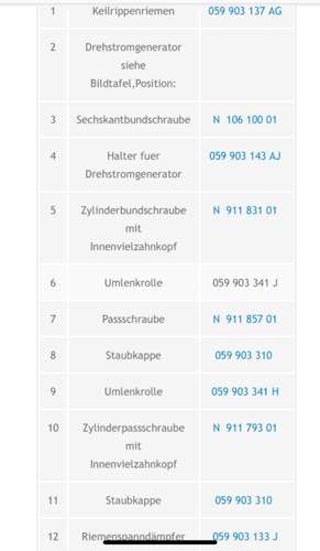

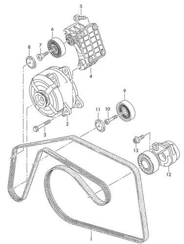

Hier die Legende mit Teilenummern für den 2016er CVUB-Motor:
https://webautocats.com/de/etka/audi/a6/798/903400/
.jpg

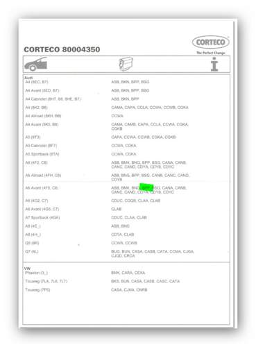

Es ist doch so einfach... Bei Daparto nach TVD1133 suchen. Dann bekommt man eine Vielzahl an Auswahl für den CVUA/B.
Bspw. Corteco 80004350
@schelle_pelle schrieb am 3. Mai 2024 um 10:44:42 Uhr:
Es ist so einfach. Trotzdem sollte das Teil passen. Die 80004350 ist passend zum 4F CDYA aber laut Liste nicht für 4G CVUB
Identische Abmessungen, identisches Gewicht, identisches Aussehen. Bei mir seit 10tkm verbaut.
