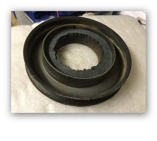

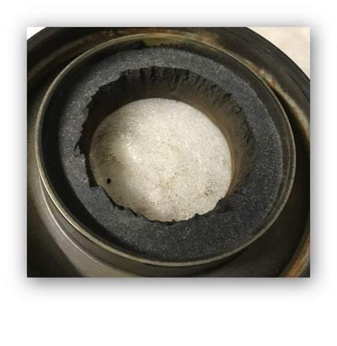

mein Auto vibriert ziemlich stark im Stillstand (auf D mehr als auf N) 218PS 4G mit 107.000km.. Von den Injektoren kommt es nicht, die wurden gecheckt. Jetzt ist mir aufgefallen, dass die Kurbelwellen Riemenscheibe (Schwingungsdämpfer) unrund läuft. Kann das so starke Vibrationen im Fahrzeuginneren auslösen? Vibration ist deutlich im Sitz, Lenkrad etc. spürbar. Oder denkt ihr es kommt eher von den Motorlagern?
VG
Stephan
Ich glaube schon, dass Vibrationen entstehen können, wenn der Schwingungsdämpfer unrund läuft. Der Schwingungsdämpfer sitz ja auf der Kurbelwelle und diese Unwucht überträgt sich auf den ganzen Motor und den Wagen.
Ich würde erstmal den Schwingungsdämpfer erneuern, wenn der Schwingungsdämpfer unrund läuft ist das ein Vorzeichen für einen Totalausfall. Die Puffermasse aus Gummi zwischen den zwei Riemenscheiben wird im Laufe der Zeit porös und der Schwingungsdämpfer reißt in zwei Teile. Dann fallen auch alle Nebenaggregate (Klima-Kompressor, Generator usw. aus.

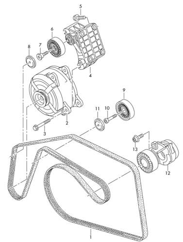

Hat eventuell einer ein Bild vom Riemenverlauf ?
Danke für eure Hilfe.
@AudiMC600
https://audi.7zap.com/.../?engine=CDUD-diesel-6-3-180-245
Habe aber gerade gesehen weiter oben in den Beiträgen ist ein Bild schon vorhanden.

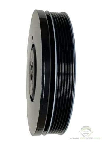

Ich möchte vorsorglich die Riemenscheibe nun auch erneuern inkl. aller Umlenk- und Spannrollen.
Gibt es zur aktuellen Stunde eine Langzeiterfahrung mit Riemenscheiben aus dem Zubehör, die offiziell "NICHT" für unsere BiTurbo Facelift Motoren kompatibel sind? Bei Audi Kostet die Riemenscheibe aktuell 750€ + Steuer.
Bei Vaico knapp 600€ (ist allerdings nicht lieferbar).
Ich selbst würde nun auch auf Gates, NTN oder Triscan gehen. Riemen von Conti, Umlenkrollen von Febi oder INA.
Schrauben + Ausgleichsscheibe original Audi.
