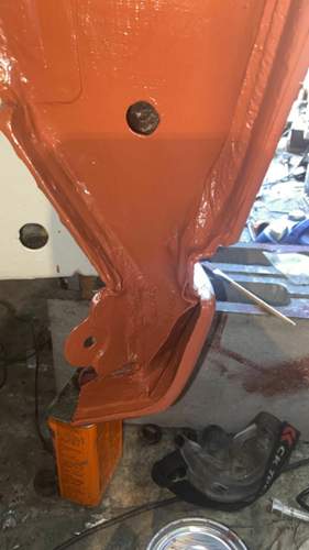

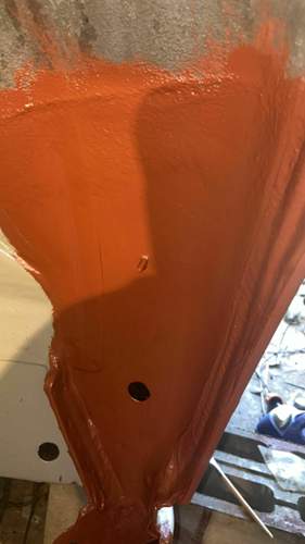

Habe brantho korrux nitrofest mit owatrol gemischt.

Noch brantho 3-1 drüber und erstmal durchtrocknen lassen.

Eigentlich sollte man brantho korrux nitrofest nicht mit owatrol mischen. Aber es streicht sich so besser. Hoffe es hält.

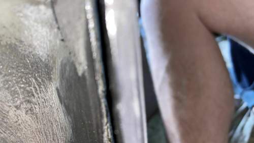

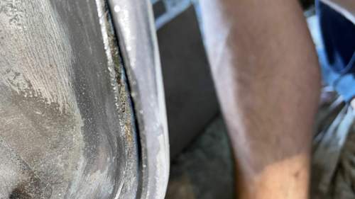

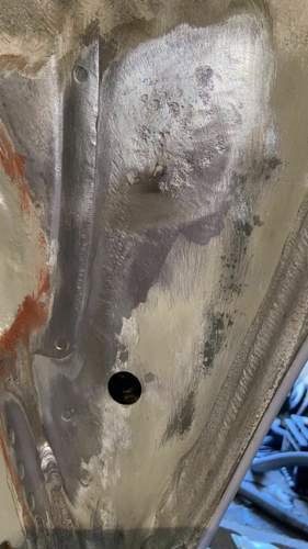

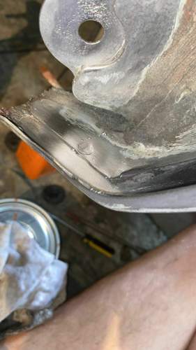

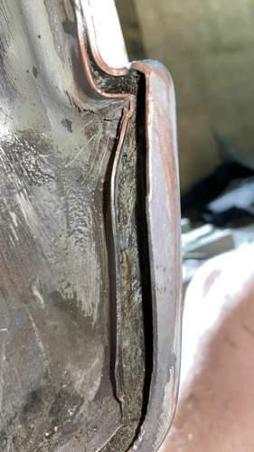

Eine Stelle am hinteren rechten Radkasten unten am Schweller ist zwischen den Blechen angerostet. Habe die Bleche etwas aufgebogen, damit ich dazwischen komme. Habe die Dichtmasse mit dem Cutter ausgekratzt und so gut ich rankam entrostet. Jetzt ist erstmal pelox drauf. Innen habe ich mit der medizinischen Kamera die Hohlräume abgesucht nach Rost. Das Cuttermesser ist zu sehen. Weiter ist der Rost nicht gewandert. Jetzt heißt es konservieren und dann fluten und außen Lackaufbau. Sollte Rost verbleiben, kommt owatrol drauf.

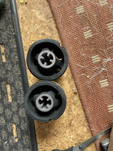

So, jetzt ist der Spalt sauber ohne Dichtmasse und auch sauber geschliffen. Nochmals pelox drauf und schön reagieren lassen. Dann säubern und owatrol in den Spalt laufen lassen. Dann wird alles mit brantho korrux nitrofest gestrichen. Wenn es dann trocken ist kommt Dichtmasse dazwischen und Lackaufbau. Natürlich wird das Blech dann zurückgebogen vorher. In den Hohlraum kommt dann Fluidfilm und Mike Sanders. Die neuen Tonnenlager für die Hinterachse sind auch da.

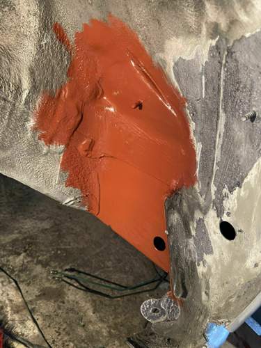

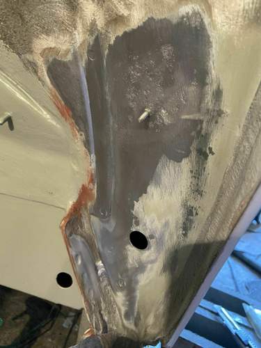

Und weiter im Radkasten.

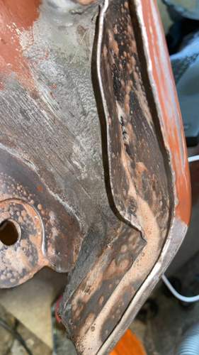

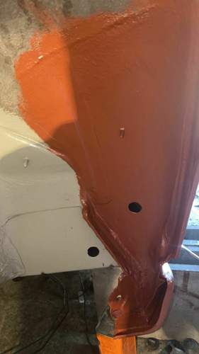

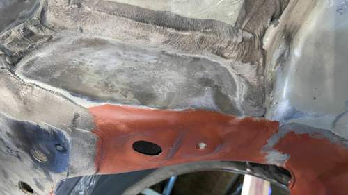

Radkasten und Federaufnahme hinten.

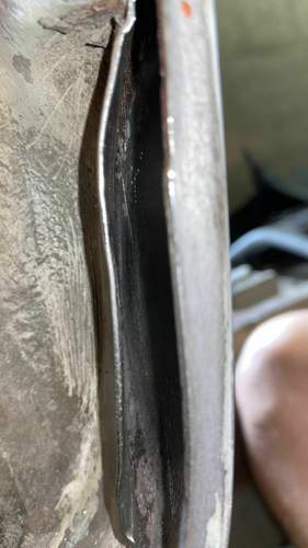

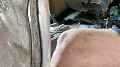

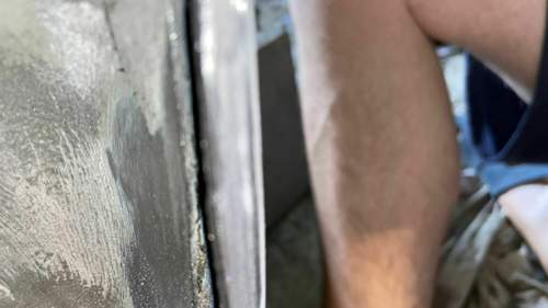

Noch etwas breiter aufgemacht, den Spalt.

Weiter

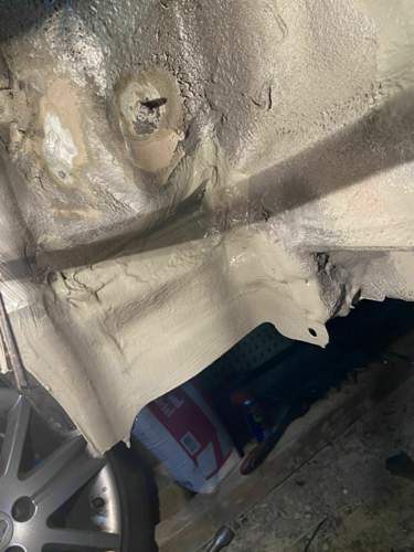

Und weiter am Unterboden. Es ist so heiss, ich bin immer zwischen Pool und Auto am Rennen.

Unterboden. Dichtmasse dann doch ab. Besser ist es.
