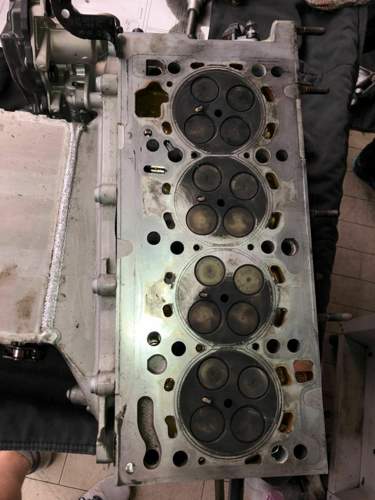

habe leider vom 🙂 erfahren müssen, dass mein Golf 7 2.0 TDI Highl. Bj. 2013 eine kaputte Zylinderkopfdichtung und einen verzogenen Kolben hat (KM-Stand: 108 000). Das Auto hatte ständig immer einen schlimmer werdenden Wasserverlust... Wasserpumpe wurde daraufhin vom 🙂 getauscht, jedoch ohne Erfolg.
Nach erweiterter Suche kam dann die oben stehende Diagnose zu Stande. Habe zum Glück eine Gebrauchtwagengarantie beim Kauf abgeschlossen, welche auftretende, abgedeckte Schäden zu 80% zahlt.
VW meint, dass die mir am liebsten einen neuen Motor einbauen wollen... Jedoch meine Garantie da nicht mit macht und nur das zahlt, was auch wirklich kaputt ist.
Zwecks Reparaturkosten des Kopfes und der Dichtung stehen mündlich 5000€ im Raum 😰
Mir kommt das etwas viel vor? Da kann ich mir doch gleich nen Austauschmotor holen?

Mal ein kurzer Zwischenstand:
Das mit dem Gutachter hat sich erledigt. Die Versicherung hat mir das Schreiben abgenommen und glaubt, dass es kein Selbstverschulden war.
Ich selbst konnte Fotos machen, jedoch hat man überhaupt nicht viel sehen können. Zylinderkopf war abgenommen und die Dichtung war bereits entsorgt (War ja angekündigt dort...).

Realgarant hat nun einen Austauschmotor auftreiben können (1000Km drauf; Prüfmotor von der Firma Vege).
Da 1000Km für mich so gut wie Neu sind, lasse ich diesen einbauen. Kosten für den Motor: 2695€
War jetzt halt noch etwas unklar, ob VW selbst den "fremden" Motor einbauen will, da die ja Gewährleistung geben müssen, jedoch habe ich vor paar Minuten die Zusage bekommen.
Beim Gespräch hat man auch wieder versucht, mich vom "Gebrauchten, Alten" Austauschmotor weg zu bringen... Man würde mir für den neuen VW-Motor einen guten Preis machen (4000€ anstatt 7600€).
Dass der ATM von VEGE nur 1000Km hat, hat mir VW natürlich nicht gesagt.
Ich nehme auf jeden Fall den VEGE-Austauschmotor, da der von VW gestellte Motor mit Einbau mich selbst definitiv 2000€ mehr kosten wird, da Realgarant ja max. nur die Kosten des VEGE-Motors deckt.

Die Dichtung scheint in Ordnung zu sein. die gehen von einem Haarriss oder irgendeiner Undichtigkeit im Zylinderkopf aus ??
