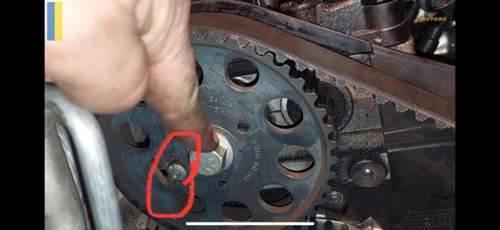

Moin, ich hab mal zu dem Thema eine Frage.. welche Aufgabe hat die im Bild eingekreiste Schraube eigentlich? Die zeigt nur den Toleranzbereich an oder?
