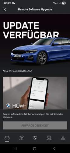

@BeroFunk
Also der Scan mit der App hat leider nicht funktioniert (s. Bild). Mit dem Scanner funktioniert wohl nur die (Erst-)Verbindung Auto und My BMW App.

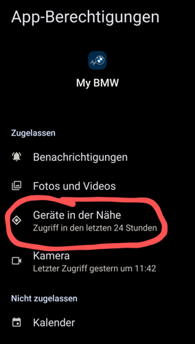

@lookslike
Mit Android Auto hat zumindest die WLAN-Verbindung besser geklappt, die Meldung "kein Internet" vom Smartphone war damit weg. Der Upload ins Fahrzeug ging aber immer noch nicht.
Die Lösung war eine Einstellung beim Smartphone innerhalb der Bluetooth-Berechtigungen. Habe vorher damit nie Probleme gehabt (Telefonie, Kontakte etc.), aber mit dem Upgrade ging's eben nicht...... jetzt hat's geklappt. Upgrade ist bereits installiert.... schwere Geburt gewesen 🥴
Trotzdem danke für eure Hilfe und Tipps.
