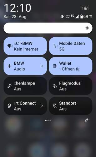

Kann mir bitte jemand von euch weiterhelfen. Ich habe das neue Update/Upgrade via App herunterladen. Habe dann zusätzlich zur Bluetooth-Verbindung eine WLAN-Verbindung mittels QR-Code-Scanner hergestellt.....aber es passiert nichts!!!
Das Update wird nicht ins Fahrzeug übertragen....was mache ich falsch? Es zeigt mir am Smartphone die Verbindung mit dem Hinweis "kein Internet" und im Fahrzeug steht mein Handy bei WLAN-Verbindung, aber kein WLAN-Symbol im Screen. Bin am verzweifeln.....
Bild #211634637
vom Handy aufs Auto wird wohl nur während der Fahrt übertragen.
Bei mir hat er gesagt „Fahren nötig“…
