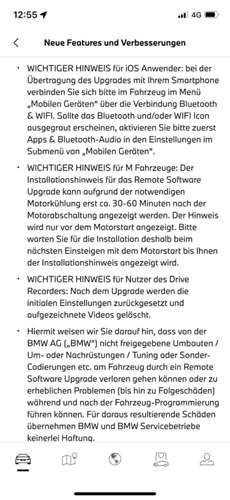

Ich habs heut anhand der App nochmal geprüft und da stand WLAN ist nicht verbunden.
Dann hab ichs einfach so gemacht wie es in der App beschrieben ist (siehe Screenshot - da gibt es sogar ein Video dazu), dann hat es ne neue WLAN Verbindung aufgebaut und angefangen das Update ins Auto zu laden.
Die Strecke war dann zu kurz um es ganz zu laden und bei mir im Büro ist mein Parkplatz am Berg so das es da eh nicht geht. Heut Abend fahr ich ne längere Strecke zu meiner Freundin, da hab ich nen ebenen Parkplatz vorm Haus, bis dahin wird es dann wohl geladen haben…

@jukkarin schrieb am 22. Februar 2023 um 12:02:25 Uhr:

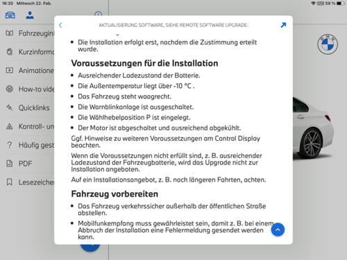

Ich hab irgendwann mal gelesen, dass der Motor abgekühlt sein muss, damit das Update startet. Ich hab deshalb vor dem Aussteigen den angebotenen Timer aktiviert, so dass das Update erst später loslegte, bin dann ausgestiegen, hab die Türen verriegelt und ab ...
Das gilt wohl nur für M-Fahrzeuge:
Ich denke dass es für alle Fahrzeuge gilt, auf jeden Fall meinen 330i. BA Foto anbei.

RSU Voraussetzungen für Installation
Ich kann auch sagen warum, weil der Motorlüfter während des Updates nicht dreht. Der muss also schon ausgehen, bevor man das Update starten kann.
Bei meinem 330d ist der Lüfter auch immer ziemlich lange an, im Vergleich zum Vorgänger F30. Da ging er nur 5 Sekunden, wo er jetzt noch ne Minute oder 2 Minuten rödelt.
