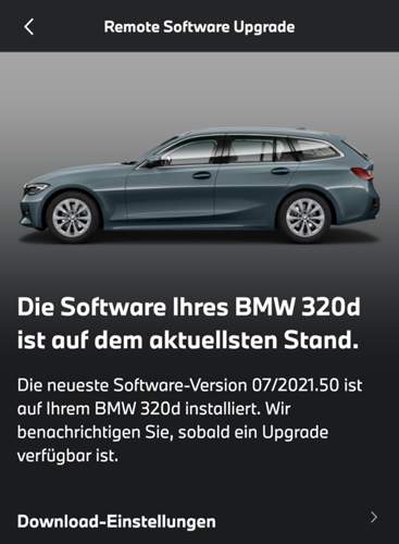

Kleine Information meinerseits: da meine „myBMW“ App tatsächlich nichts über die SW verraten hatte, obwohl sie laut Appstore aktuell war, bin ich dem hier verbreiteten Tipp gefolgt und habe die App de- und wieder neu installiert. Und siehe da: jetzt habe ich es auch schriftlich in der App, was mir das Auto auch schon sagte: es gibt nichts Neueres als die 07/2021.50 :-)
Meldung der App
Genau das habe ich ja durchgeführt, aber leider ohne Erfolg… Zeigt nach wie vor kein Softwarestand an. Ich kann es ja dennoch im Auto sehen, deshalb erstmal unwichtig😉 Danke aber!

Vorschlag: 15 Minuten fahren, auf einem Parkplatz abstellen und warten, ob/bis der Installationsdialog im I-Drive-Display erscheint.
Geht aber nicht. Ich fahre täglich eine halbe Stunde ins Büro und Abends wieder eine halbe Stunde zurück. Nix passiert. Handy und Fahrzeug sind via Bluetooth verbunden....
Ich musste mich zusätzlich auch über wlan mit dem Auto verbinden. Erst dann ging es.
Eben, steht klar drin Blauzahn UND WLAN

Hab ich geprüft, Handy ist wie gewünscht sowohl über Bluetooth als auch über WLAN mit dem Auto verbunden - daran dürfte es also nicht liegen.
So what ich habs nicht eilig damit, nur den Standheizungsbug hätt ich gern weg…
@Don_Blech schrieb am 21. Februar 2023 um 21:42:31 Uhr:
Aber das Update kommt doch auch OTA direkt ins Auto ...
Bei mir kamen die letzten großen Updates alle übers Handy. Schätze sie möchten die Datenmenge (mehrere hundert MB) nicht über die eingebaute SIM übertragen. Zur schnellen und zuverlässigen Übertragung zum Fahrzeug brauchts deswegen auch die WLAN Verbindung.

@bacsihu
Eigentlich über COM -> Mobile Geräte „einfach“ verbinden. Ansonsten dort mal beim gewünschten Gerät nachsehen, ob die Einstellungen passen.
Ggf. unter COM -> Mobile Geräte -> Controller nach rechts kippen -> Einstellungen -> WLAN prüfen, ob es auch aktiviert ist.
Großartig etwas extra habe ich auch nicht gemacht. Wenn man im Fahrzeug verbunden ist und dabei in der MyBMW-App auf dem Handy, auf der Startseite fast ganz unten, bei „Verbundenes Mobilgerät“ schaut, müssten alle Symbole grün aufleuchten, also auch das WLAN-Symbol.
Danke für die super Erklärung. Ich schaue mir das am Mittwoch an und berichte. Lg
