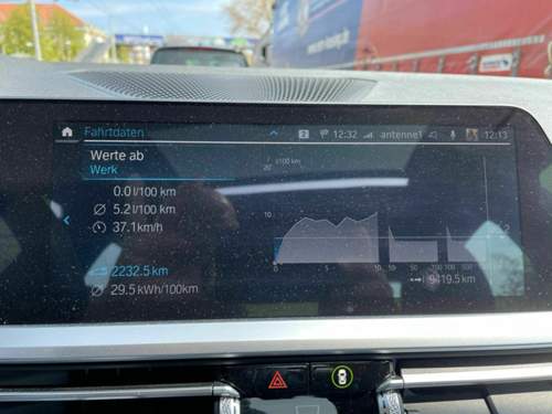

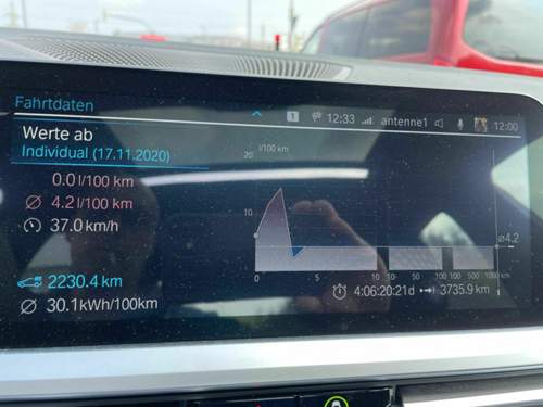

Die Anzeigen sind bei mir auch sonst ziemlich konfus:
erst wurde angezeigt, das ich 2227 km elektrisch gefahren wäre (ich hab normal Werte seit dem letzten Tanken eingestellt). In den Fahrdaten hab ich dann gesehen, dass das die Werte ab Individual 17.11.2020 sind, keine Ahnung wie das Datum Zustande kommt - vielleicht Stand des Software Upgrades? Das Auto ist BJ 06/2020. Die gefahrenen elektrischen km decken sich fast mit den (neuen) Werten ab Werk, die Verbrauchswerte sind aber unterschiedlich:
Ja, der Individual Zeitpunkt wird bei jedem Update auf das Datum gestellt leider.
