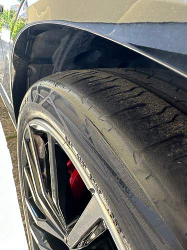

ich habe ein kleines Problem bzw. bin etwas erschüttert, was den Reifenverschleiß an meinem G05 30d angeht.
Das Fahrzeug hat das M-Sport Paket mit Mischbereifung auf 22 Zoll Felgen BMW Individual.
Nun hat mir mein BMW Händler im Rahmen eines Services am Fahrzeug mitgeteilt, dass die Reifen an den Flanken sehr stark abgefahren sind und erneuert werden müssen.
Ich wechsele jedes Jahr zwischen Sommer- und Winterrädern, sodass die Betroffenen Sommerreifen eine maximale Fahrleistung von 15000 km haben. Eher weniger.
Auf meinen Hinweis hin, dass ich es sehr seltsam finde, dass von BMW im Werk montierte, sternmarkierte Reifen eine so geringe Laufleistung haben, bekam ich die Antwort, dass dies bei dieser Fahrzeug Reifen Kombination bekannt sei.
Nun meine Frage, wie ihr Verfahren würdet. Ich sehe es eigentlich überhaupt nicht ein, nach dieser Laufleistung nun wieder so viel Geld auf den Tisch zu legen, um neue Reifen zu bekommen. Ich fahre ganz normal und rase in keinster Weise oder Beschleunige und Bremse wie ein Wilder.

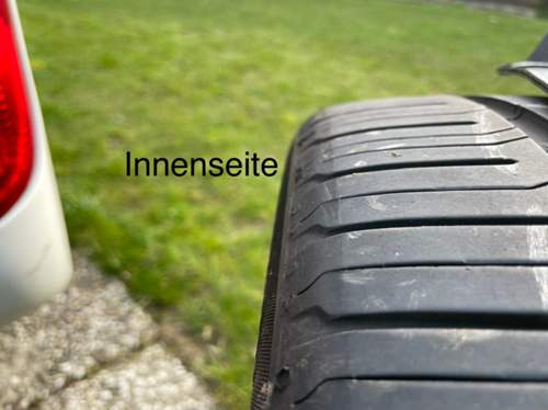

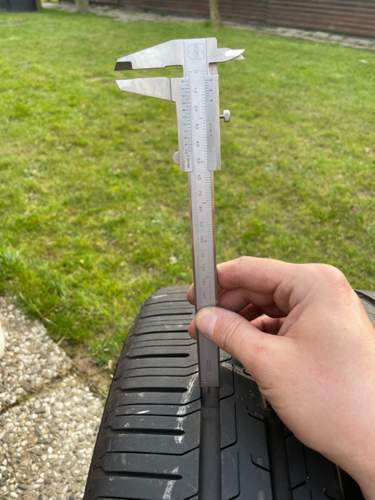

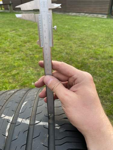

So für euch nochmal , also ich habe 5mm an der Innenseite , und wirklich etwas über 5mm (5,2mm). an der Außenseite . Man sieht das er auf der Innenseite weniger Reserve zur Außenflanke hat als auf der Außenseite zur Außenseite . Jedoch kann ich mich nicht beschweren . Aber wie gesagt ich fahre auch immer 0,2-0,3 bar mehr wie angegeben, dies habe ich schon immer gemacht und noch nie Probleme auf etlichen Fahrzeugen gehabt . Und wenn man sich diese Reifen hier anguckt kann man auch nicht meckern . Die Reifen haben ca. 15000 km gelaufen , immer gut am Gas und auch schweren Anhänger betrieb , fast nur Stadtverkehr und Fahrwerk LUFA auf Sport . Reifen mit Stickstoff befüllt (2.8er) 5.0 hab ich noch nie ausprobiert . Bis zur abfahrmarkierung sind es noch knapp 4mm

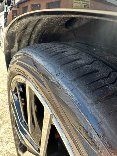

Mich betrifft es nun auch. 40d mit Luftfahrwerk, Koppelstangen Tieferlegung und Spurplatten.
Jedoch wälzen sich die äußeren Flanken der Vorderreifen extrem ab. Ich fahre definitiv eher entspannt, keine schnellen Kurvenfahrten. Luftdruck ist im Auto auf Komfort gespeichert und wie vom Auto empfohlen auf 2,4 gefahren.
Nun 47.000km runter
Weiß nun leider nicht ob ich nur vorne neue kaufen soll (Differenz 2mm von vorne zu hinten)

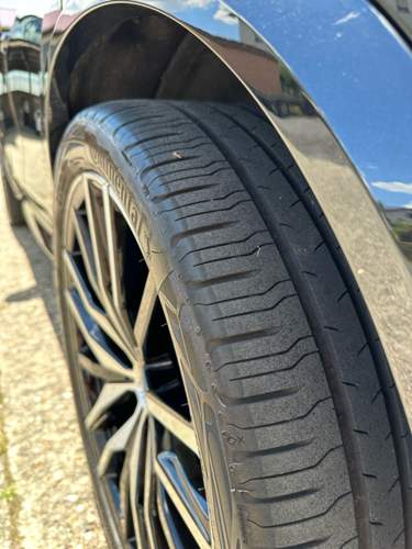

Würdet ihr bei 22 Zoll zu Conti Premium Contact oder Pirelli PZ4 greifen?
Ich persönlich empfinde die Flanke des Pirelli als protektiver für die Felge.
Die Contis empfinde ich als flach in der Flanke.
Qualitativ zum Conti selbst kann ich nichts sagen. Bin mit den Pirelli seit Jahren zufrieden.

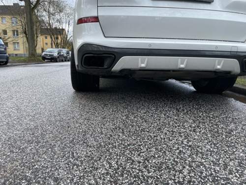

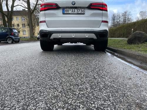

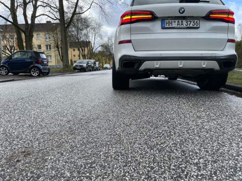

Was mich an den Pirelli gestört hat: sie waren deutlich schmaler als Conti. Beides 315er auf dem Foto. Hinten Conti, vorne Pirelli.
