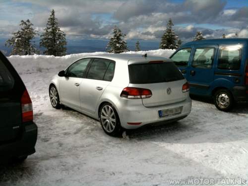

Die "neuen" Felgen hatten bei genauerem Hinsehen teilweise Kratzer am Felgenrand, aber diese fallen im montierten Zustand eigentlich nicht auf. Außerdem hatte ich auch keine Lust mehr zu beanstanden, da ich nicht noch länger mit den Winterfelgen unterwegs sein wollte. Die beschädigten Felgen hatten zudem ja auch bereits Gebrauchsspuren, sodass es für mich ok ist.
Anbei noch ein unscharfes Foto von Samstag, auf dem die Winterräder (wettertechnisch) durchaus ebenso gepasst hätten. 😉
Auch wenn es in Kombination mit dem originalen 17" VW-Sportfahwerk etwas hochbeinig wirkt, finde ich die Räder wirklich klasse am Golf. Ursprünglich hatte er die Porto-Felgen, die gleich nach der Werksabholung durch meine ehemaligen Siena ersetzt wurden. Mit den Siena sah der Wagen schon nicht mehr so sehr nach Einheitsbrei aus, mit den Omanyt sticht er allerdings noch mehr aus der Masse heraus, da diese (leider) nie mit dem Golf 6 bestellbar waren.
Soweit meine Meinung und jetzt müssen sie nur noch eingetragen werden. 🙂

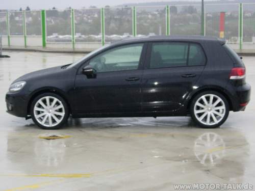

Die Felgen finde ich auch sehr passend auf dem 6er Golf, deshalb dürfen die bei uns (allerdings hier mit dem 18"-Sportfahrwerk) auch jeden Winter wieder aus dem Keller.
Golf-winter-omanyt
