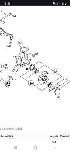

Habe das gleiche Problem.
Habe über das Comand Display auslesen können dass der ABS Sensor vorne links bei Fahrt manchmal Wert 0 anzeigt.
Frage mich nur warum dazu die MKL angeht.
Kann ein Radsensor das auslösen oder könnte noch ein weiteres Problem bestehen?

Auch frage ich mich ob es sein kann, dass bei meinem Heckangetriebenem S204 M274 nur
Hinten Impulsringe verbaut sind und es vorne über die Radnabe läuft? Oder sind auf dieser Radnabe auch Ringe drauf?
Vielen Dank!

Nicht "auf der Radnabe" sondern in dieser drinnen eingelassen.
Vorne sind die Abs Ringe im inneren Dichtungssimmerring kombiniert eingebaut.dh.will man die vorderen ABS Ringe ersetzen , so muss der innere Dichtungsring der Radnarbe gewechselt werden.
Das physikalische Sensorprinzip ist ,vorne und hinten, gleich, dessen Ausführung jedoch anders.
Ah okay.
Ist das dann das Teil 40 Dichtring?
Dann muss die Radnabe vom Achsschenkel runter, richtig?
Ich hoffe es ist nur der Sensor, den wechsel ich zuerst.
Sind die Impulsringe denn vorne oder eher hinten dafür bekannt zu gammeln? Also eher an der angetriebenen oder antriebslosen Achse?
1000043647
Teil Nr. 40 wäre der vordere ABS Ring integriert in der Simmerringdichtung der vorderen Radnabe.
Bei meinen S204-ern habe ich bisher nur ausschließlich jeweils die ABS Ringe der Hinterachse auswechseln müssen.Alle Sensoren verbleibt intakt. Vorne musste nichts ausgetauscht werden.
Ok da der Front Left ABS Sensor 0 anzeigt werde ich den vorne links mal tauschen und hoffen dass es nicht Teil 40 ist.
