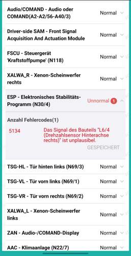

Hallo, das Diagnosegerät ist eingetroffen. Ich habe die Fehler sofort ausgelesen und ein Bild des Ergebnisses gleich mit hochgeladen.
1000002567
Defekter Sensor oder defekter ABS Ring hinten rechts.Bei mir waren es immer wegoxidierte ABS Ringe hinten.
Wenn du diesen Defekt angehst ,tausche gleich die Linke Seite.
