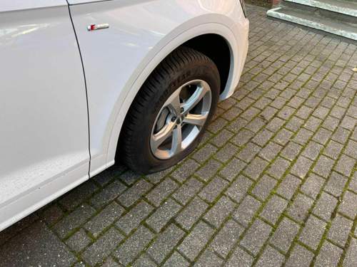

Panikfrage: Was macht man eigentlich, wenn der Reifen so platt ist (siehe Bild). Also die Luft ist komplett raus, somit soll man laut der Bedienungsanleitung keine Dichtmilch mehr verwenden, da der Reifen sich ehe nicht mehr aufpumpen läßt (meiner Vermutung nach). Ersatzreifen ist ja beim TFSIe nicht vorhanden. Beste Lösung für "Sie". Sie ruft die Audi Mobilitätsgarantie/ADAC an und die schleppen das Fahrzeug dann in die Werkstatt. Oder?
Pfuj
Pump ihn erst einmal ohne Dichtmittel auf und schau, wo die Luft entweicht. Sollte er nach dem Aufpumpen wieder „rund“ sein, kann man wohl schon das Dichtmittel nach etwas Luftverlust einfüllen und zur Werkstatt fahren. Der Reifen muss dann so oder so entsorgt werden, da eine Reifenreparatur (nach eingefahrenem Nagel etc) nach Benutzung des Dichtmittels unzulässig ist.
Eben. Und weil das so ist, würd ich ihn aufpumpen und versuchen, ohne Dichtmittel zum nächsten Reifenmann zu kommen. Solange der Nagel noch drin ist, kann man mit dem Reifen trotz schleichendem Luftverlust noch einige Kilometer fahren.
Grundsätzlich ja, aber interessant ist bei dem gezeigten Schadensbild, ob die Karkasse größeren Schaden genommen hat.
