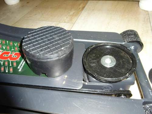

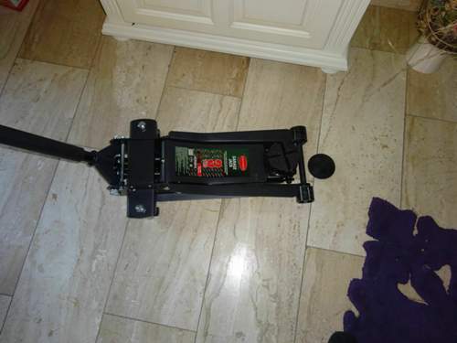

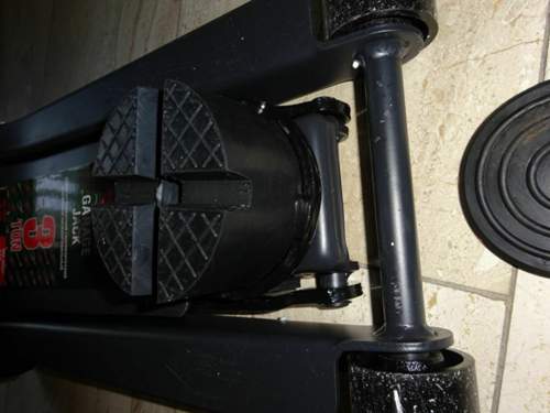

Kein Problem, wie gesagt ich hätte auch gerne wie die ganzen Jahre die Originalen benutzt, aber ist halt nicht.
Ich muss aber sagen ich habe heute den neuen Rangierwagenheber benutzt (gestern das Gummi geschnitzt, passt prima) und ich bin total begeistert,schnell, bequem, Sicher und bei 3 Autos im Jahr hat er sich auch schnell bezahlt gemacht. Das Gummi passt super in Pfalz und das ablassen geht ganz samft.
Anbei noch ein Paar Bilder:

Kauft Euch mal etwas Gutes für die Ewigkeit das Teil ist top, benutze es schon seit Jahren.
Kostet zwar etwas ist aber sein Geld wert.
https://www.werkzeugbude24.de/wagenheber/600850sa.php

Sind denn 1,5 t Traglast und Hubhöhe von 39 cm ausreichend? Wenn ich hier so richtig mitgelesen habe, wird eher eine höhere Traglast und Hubhöhe ab 45 cm bei Neukauf bevorzugt.
Hubhöhe reicht locker zumindest beim SQ5 und Traglast auch, man hebt ja nicht das ganz Fahrzeug an. Wenn überhaupt dann nur die Hälfte.
Diese Wagenheber setzen meines Wissens auch der ADAC bei seinen Pannenfahrzeugen ein.
@Audi-Norden :
Du hast vollkommen recht der Wagenheber hebt das doppelte (3Tonnen) und auch der Hub ist bedeutend
besser (75mm - 510 mm ohne Gummi) und das für fast die hälfte des Geldes und was die Qualität angeht bin ich ich voll überzeugt, gutes Matterial wie aus einem Stück gefeilt halt rusisch massiv nicht Chinesisch.
