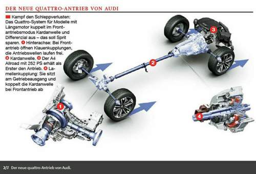

@Wurstfinger
Dein Anhang ist aus 11/2014, da gab es noch den alten Q5 mit klassischen quattro.
Auch alle anderen dort aufgeführten Modelle hatten da klassischen quattro. Inzwischen versucht Audi in immer mehr Modelle den ultra Antrieb zu verbauen. Fast immer wenn ein Audi ein Doppelkupplungsgetriebe hat, ist auch quattro ultra mit im Fahrzeug. Ausnahmen gibt es bei hochmotorisierten Modellen.
Den klassischen quattro haben beim Q5 FY nur noch die Modelle mit Wandler Getriebe (z.B. die SQ Modelle). Q5 mit einem Doppelkupplungsgetriebe haben den quattro ultra Antrieb.
Der hat kein Längsdifferenzial, siehe Bild. Dort gibt es nur eine geregelte Lamellenkupplung am Getriebeausgang.
Das bei der Konstruktion dein Anhang noch gilt, stelle ich in Frage.
Leider kann ich kein aktuelles Dokument zum Thema auftreiben. Vielleicht kann jemand anderes was beisteuern.
Gruß XF-650

Quattro ultra
Mag gerne sein, dass es bei den Ultras anders ist. Dennoch sind noch endlos viele Torsen-Quattros im Feld, daher ist die Information finde ich wichtig. Was Elfride genau fährt, geht aus ihrem Post leider nicht hervor.

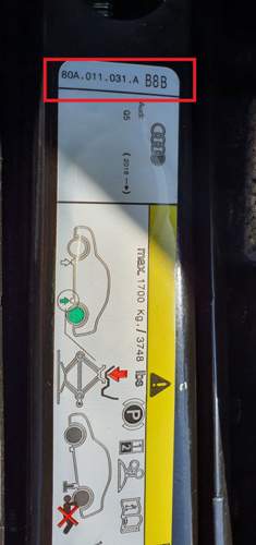

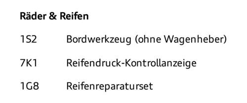

Hallo XF-650, so habe ich es die letzten 20 Jahre auch gehalten. Leider habe ich im aktuellen Q5 eine Soundanlage verbaut und keinen original Wagenheber bekommen. Kannst Du mir die originale Teilenummer des Wagenhebers nennen?
DANKE
@frslo
Ich habe die B&O Anlage drin und trotzdem Werkzeug und Wagenheber an Bord.
Wahrscheinlich gehörte er bei dir nicht mehr zur Serienausstattung.
Bin aktuell mit Motorrad unterwegs, daher kann ich nicht nachsehen.
Laut Netz soll die Teilenummer 80A011031 sein.
Gruß XF-650
Ja leider Bordwerkzeug vorhanden, aber ohne Wagenheber.
frslo
Screenshot-20230526-113440-adobe-acrobat

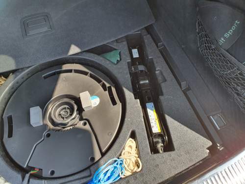

@XF-650
Hallo, die Teilenummer stimmt, habe ihn mir im Autohaus bestellt. Ich habe auch die B&O Anlage verbaut. Wo genau wird er denn in den vielen Ablagefächern verstaut?
MfG frslo
@frslo
Habe mal 2 Fotos gemacht, Lage und Nummer.
Gruß XF-650
WH1
WH2
Danke FX-650,
bei mir sieht es unter der Ablage im Kofferraum etwas anders aus. Ich mache nachher mal ein Foto.
