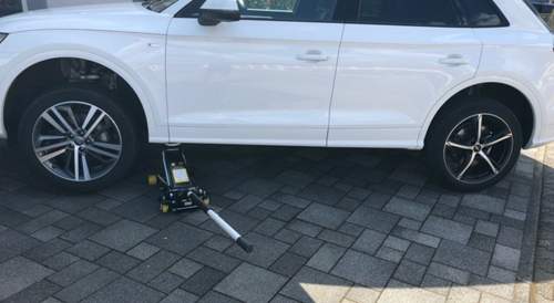

Guten Morgen zusammen,
kann ich die Reifen an meinem Q5 selber wechseln?
Ich habe Bedenken, dass mein Wagenheber nicht den entsprechenden Hub hat🙂
Welcher Wagenheber wird benötigt bzw. kann man es noch selber machen?
Danke für eure Antworten

Warum nimmst DU nicht einfach den serienmäßigen. Wenn Du schon so frägst ("kann man das noch selber machen"😉, gehe ich davon aus, dass Du keinen Rangierwagenheber hast, dann würde ich mir einen zulegen!
Drehmomentschlüssel (140 Nm) sollte vorhanden sein!
Also reicht ein normaler Rangierwagenheber in dem Fall aus?
Habe halt wegen der Höhe des Q5 Bedenken.
Ansonsten ist alles vorhanden🙂
Den Serienwagenheber im Kofferraum wird nur im Notfall benutzt😉
Was ist für dich normal?
Er muss von der Höhe passen und natürlich vom Gewicht.
Wenn du nur einen kleinen Wagenheber hast, dann reicht er von der Höhe nicht.
Also ein „Normaler“ reicht nicht aus. Ich musste mit einen neuen kaufen, eine größere Version, da der Hub nicht ausreichte.
Genau das meine ich🙂
Gibt es da Empfehlungen?
Wenn ein "normaler" nicht reicht, warum einen neuen kaufen. Gummiklotz dazwischen, fertig!
Beispiel: https://www.ebay.de/.../283026526307?...
Dann reicht auch ein ganz normal Billigrangierheber!
Beispiel: https://www.amazon.de/.../?...

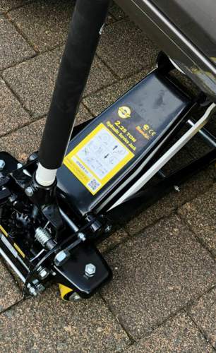

Ich habe diesen. Omega 2902401 2,25t Hubhöhe bis 495mm.
