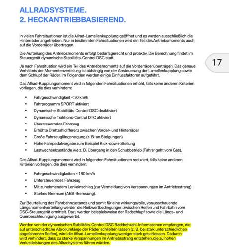

Natürlich gibt es auch andere Parameter die Bmw nutzt um die Last der Fahrsituation entsprechend dynamisch zu verteilen.
Die vereinzelten Schäden an den VTG´s entstehen u.a. durch verschiedene Anrollumpfänge der Reifen. Das System versucht so Drehzahlunterschiede auszugleichen die eigendlich nicht vorhanden sind, was zu einem vertärktem Verschleiss führt. Würden sich die Schäden so starkt häufen wie behauptet, hätte es z.B. in der USA schön längst Rückrufaktionen (so wie damals beim N63 mit 408 PS) gegben um sich vor Klagen zu schützen.
Ein Auto ohne X-Drive fährt sich höchstens durch das etwas niedrigere Gewicht "agiler" X-Drive selbst bewirkt eine Verbesserung der Fahrdynamik, besonders in Situationen mit wenig Grip.
Für Qertreiber eignet sich der reine Hinterradantreib natürlich besser, mir persöhnlich ist Traktion da aber wesentlich wichtiger.
Ich habe bei mir die Abrollumfänge gemessen. Zwischen vorn und hinten 0,28%. Wenn davon ein Allradantrieb zerbröselt dann gute Nacht. Die 0,28% könnte man mit dem Luftdruck auch noch wegbekommen. Nur würde das bedeuten, dass man bei jedem Einkauf erst mit der Luftdrucktabelle und Luftpumpe ums Auto springt??? Jemanden mal von der Kneipe nach Hause fahren? Tut mir Leid, aber ich kann dich nicjt mitnehmen, da sich durch dein Gewicht der Abrollumfang meiner Reifen ändert und dadurch mein VTG platzt...
Mal zur Erinnerung, was bei einem permanenten Allradantrieb benötigt wird. Das ist das Mitteldifferential, DAMIT die Drehzahlunterschiede zwischen den Achsen ausgeglichen werden. Und wenn BMW hier eine Schummelgeschichte als Ersatz verbaut, die dieser Aufgabe nicht gewachsen ist, dann ist das konstruktiver Schrott.
Hab ich mal gespeichert
Img-mt-7764855000966949742-screenshot-2018-05-13-22-10-45-307-com-adobe-reader-270347424908366600-2047099152832477208
So wie in dem Bild beschrieben kenne ich es auch.
X-Drive ist eben ein dynamisches Allradsystem und kein permanentes System.
Für ein permanentes System wäre eine Lammelenkupplung sicherlich eher weniger geeignet.
Die Abrollumfänge dürfen auf einer Ackse max. 2mm betragen. Ist diese größer kann ein erhöhter Verschleiß entstehen.
