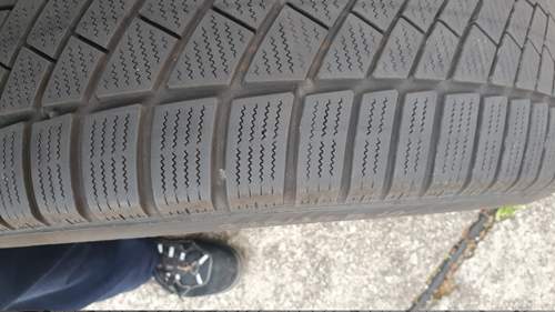

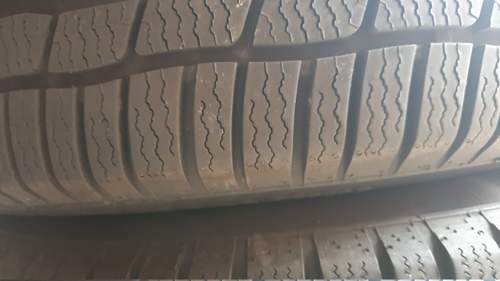

Es gibt tatsächlich Unterschiede in der Profilgeometrie zwischen * und nicht *. Aufgefallen ist mir das bri meinen Conti Wintercontact TS 830P. Ja unterschiedliches Baujahr (2018 und 2020) und leicht unterschiedliche Dimension 245/45R18 mit und 225/40 R18 ohne *. Siehe Bilder. Beides mal die innenliegende Schulter. Einmal 5er einmal 1er. Ob das den Kohl nun fett macht...k.A. gut fahrrn lassen sich beide. Der 5er hat xdelete und der 1er erst gar keinen Allrad. Mich juckt es wenig. Wenn was kaputt geht fahr ich eh nicht zu BMW.
Fakt ist: BMW fährt teilweise sehr abenteuerliche Achsgeometrien. 5er hinten Sollsturz -1°50'. Damit muss der Reifen erstmal klarkommen. Vllt leidet die Langzeithaltbarkeit des Reifens
