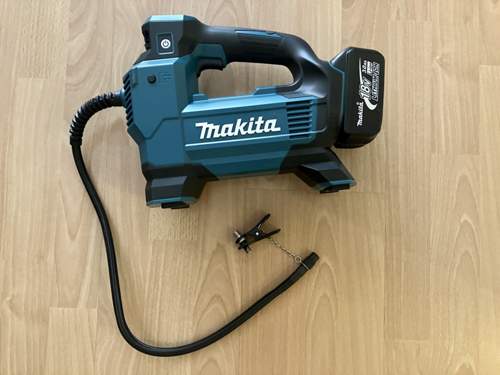

@stefan20211112 schrieb am 19. April 2023 um 16:03:49 Uhr:
@erwin266: Hast Du den Makita persönlich und kannst den empfehlen? Ich brauche auch einen, und Bosch hat es nicht nötig, sowas in "blau" zu bauen. Makita hätte ich auch noch als Zweitsystem.
Der 180er kann ich persönlich nicht empfehlen, der war mir zu schwach und ich habe den zurück geschickt und mir den 181er gekauft - 11,1 Bar (1110 kPa) und 22 Liter Luft pro Minute.
Der ist mit:
UNTER 100 €URO
recht günstig zu bekommen, ich nutze den mit alten 3Ah Akkus der 1. Generation (BL 1830 / jeder BL18x0 ) - die neuen BL1860b (jeder BL18x0b ) funktionieren aber auch.
Seid dem Makita DMP181 Kauf hole ich den großen Kompressor nur noch zum Ausblasen raus.
Ich habe das gleiche Model, nur habe ich mir dazu einen Adapter gekauft der wie beim 180er auf das Ventil geschnappt wird und nicht wie beim 181 geschraubt, das fand ich etwas unpraktischer.
GreetS Rob
Adapter

@Rob _Mae 4er Set bestellt - das war wirklich etwas nervig.
@hotfire schrieb am 23. April 2023 um 19:12:20 Uhr:
Vor allem unlogisch, der 'Kleine' hat das Ding dabei und der 'Große' muss angeschraubt werden ?!?
Bei klammen Fingern geht immer Luft verloren weil zuerst ziehst man an dem Teil beim Schrauben und wenns zischt dann drückt man und dennoch geht immer Luft verlohren.
GreetS Rob
