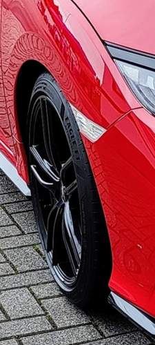

Bezüglich Felgenschutzkante: Diese Form bewirbt ja z.B. Bridgestone als besonders aerodynamisch, da sie für weniger Verwirbelungen sorgen soll.
Sieht doch gut aus 😁
Gefällt mir auch der Reifen, sitzt schön!
Bei dir sitzt er mit 225 attraktiver. Bei meinen 235er entshet eher ein kompletter Wulst 😁
