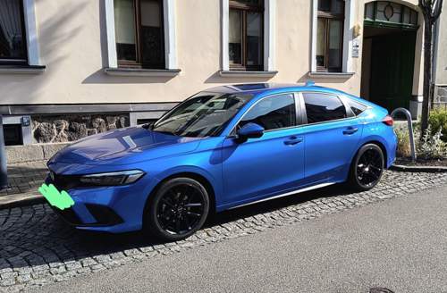

mein 2024 Civic Hybrid FE mit Borbet N Felgen in Schwarz (glossy).
Sollte möglichst nah an die orginialen vom Sport heran kommen. Leider gab es in meiner Region keinen Sport in Blau zur Verfügung und der kostete mit originalen Felgen 32.500 Euro (500 weniger als billigster Sport). Aber auch mit Chromleiste und blauen Spiegeln sieht es geil aus.
Ich habe mich für die Borbet "N" statt "Y" entschieden, weil mir wärmstens dazu geraten wurde von der Tuning Werkstatt. Die Borbet N gibt es in den Maßen, die sinnvoll sind. Ich wollte die Felgengröße auf 18 Zoll aber in der Breite so belassen, damit der Verbrauch nicht steigt. Denn ich fahre den Civic in der Stadt mit 3,5 Litern und das finde ich schon sehr geil.
Daher sind meine Dimensionen: 215/45 R 18 (89V) mit 40er Einpresstiefe (ET40).
Das Problem an den anderen war, dass die Felgen entweder nicht in der richtigen Einpresstiefe möglich waren (dann steht der Reifen heraus --> illegal ... oder er steht im Auto = hässlich) oder aber die Dimension trotz 18er Felge zu klein geworden wäre ... Also tatsächlich ein kleineres Rad insgesamt trotz größerer Felge. Das hätte scheiße ausgesehen meinte der Tuner. So ist es letztendlich sogar 1cm höher geworden insgesamt. Ich bin sehr happy. Über die Qualität kann ich bisher nichts sagen. Aber es sieht super geil aus. Reifen: Hankook ventus prime ³
Gutachten vorhanden, Eintragung nicht notwendig. Nur Gutachten mitführen. Ich kann Car Fashion in Zwickau sehr empfehlen. Preis insgesamt 1200 Euro für alle 4 mit allen Montagen. Super Service.
Borbet N Schwarz auf 2024er Civic FE
