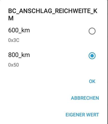

Hallo Forum,
ein kleines Ärgernis bei meinem F07 ist, dass nach dem Volltanken die Reichweitenanzeige (der dynamische Balken unten im Tacho) selbst nach dem Volltanken nie "voll" anzeigt. Es wird zahlenmässig eine korrekte Rest-Reichweite angezeigt, der Balken ist aber nach dem Volltanken nur so ca 3/4tel bis 4/5tel voll.. so als ob eine Reichweite fest vorgesehen ist und sie nicht dynamisch nach dem Durchschnittsverbrauch berechnet wird.
Ist das so? Kann man das kalibrieren?

@milk101 schrieb am 3. März 2019 um 14:15:36 Uhr:
Hallo!
Hierfür den Wert nach belieben ändern. Bei Dir steht er auf hexadezimal 50 (dezimal 80). der Wert x 10 ergibt den Endanschlag. Stellt man diesen auf hexadezimal 64 (dezimal 100) erhält man halt 1.000 km. Dem Spieltrieb sind keine Grenzen gesetzt, da es ein 8-bit Eintrag ist und er daher bis FF geht (also weit über 2.500 km).
CU Oliver
Wie heißen denn die Parameter/Werte, die man dazu anpassen muss?
Hintergrund: ich suche gerade in Bimmercode im Expertenmodus aber da steht so viel Zeug drin, ich will nicht irgendwas rumlrobieren...
Müsste das sein:
DKOMBI
3000 Anzeige_Konfiguration BC_ANSCHLAG_REICHWEITE_KM
-> Werte = xx
(Wert wie oben beschrieben in HEX)

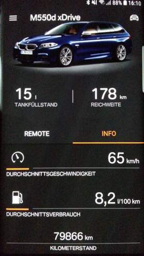

Und was sagt das Geheimmenü bzw. die App zum genauen Tankinhalt?
Dämlich könnte man auch sagen 😁, die App läuft nicht wirklich rund auf dem Android Handy. Und auf dem iPhone 4 im wagen hab ich den Mist garnicht erst installiert.
Im Geheimmenü war ich noch nie, muss erstmal wieder lesen, wie ich da hineinkomme.
Ja, gut, das hättest du ja am besten auch schon vorher geschaut was der Wagen denkt wieviel drin ist um dir 14km Reichweite anzuzeigen.
Auf meinem S7 edge klappt die App ganz gut.
Musst du zum Abgleichen das Handy per Kabel verbinden oder geht das bei dir drahtlos?
Für Tankinhalt, km-Laufleistungen und das EcoPro-Profil braucht es das Kabel.
Hab das Telefon aber sowieso immer im Universal-Adapter.
Heute morgen getestet. Geht mit meinem Phone nicht. Wenn per Kabel verbunden schaltet das Ding in den Lademodus. Jeglicher Versuch, MTP oder PTP einzustellen scheitert nach 2 Sekunden damit, dass wieder automatisch der Lademodus aktiviert wird. Die connected App erkennt zwar das Telefon, aber weder km Stand noch durchschnittsverbrauch oder irgendwelche füllstände... Fehlanzeige.
Ich kenn mich mit dem Zeug viel zu wenig aus, um da Tipps zu geben.
Kann nur sage bei mir gehts...
Was ist das für ein Telefon/Kabel?
Xiaomi. Ist auch nicht freigegeben laut Kompatibilitätsliste BMW. Angeschlossen per USB Kabel, also kein snapin. Naja nicht so wichtig, hab noch ein Galaxy s4 daheim rumfliegen, werd das Mal bei Gelegenheit probieren.
Ja, gut, das ist etwas ein Exot.
Mit den mainstream-Samsungs scheints zu klappen.
Sieht dann übrigens aus wie im Anhang.(sorry für mieses Bild, App erlaubt keine screenshots.)
PS: Jaja, ich weiß, Verbrauch ist grottig. Ich war etwas flotter unterwegs mit dem letzten Tank 😁.

Aber deswegen wär mir wie gesagt, die "1000" auch lieber statt "800".
Passt eher zu meiner Nutzung. Nach volltanken bin ich eigtl. immer über 800.
