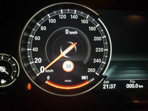

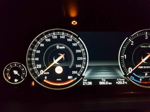

Also, ich habe gerade die besagte Reichweitenanzeige bei mir auf ein Maximum von 1000km codiert.
Sieht dann so aus wie im Anhang.
Hab gerade voll getankt (70,26l für 99€ 😉 ), deswegen knapp bei max. Man sieht aber die kleine Lücke von 981 auf 1000. Man merkt außerdem: 800 ist beim Diesel ganz offensichtlich einfach zu wenig. Da fährt man mehrere hundert km bevor sich das Ding bewegt.
Den Wert findet man im Kombiinstrument - Anzeige_Konfiguration - BC_ANSCHLAG_REICHWEITE_KM - [Wert in hexadezimal, 800=X050, 1000= X064]

Bei mir reicht sie momentan aus 😛
Kannst ja auf hexadezimal "32" codieren 😁

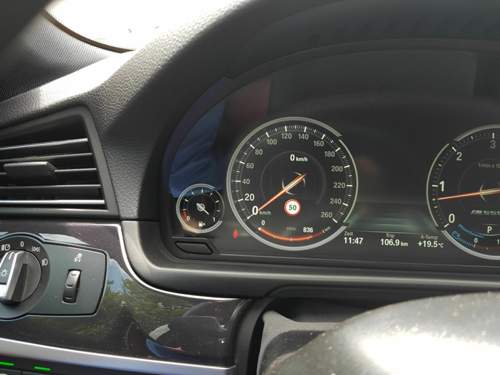

Also bei meinem ist die nach dem Volltanken wenn es gut läuft bei ~750 😁
Bin mal paar km gefahren
Ist jetzt besser zu erkennen....
106,9
Meistens ist bei meinem auch bei knapp 800km Schluß nach dem Tanken. Wenn ich mal viel schleichen muss geht es auch mal auf über 900. Wie gestern, 910km.
Für solche seltenen Gelegenheiten habe ich mir mal die Anzeige auf 1000km codiert.
