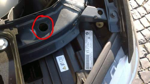

Ich hab das Gefühl, dass bei meinem F30 das Xenonlicht falsch eingestellt ist. Oder ich habe falsche Erwartungen an die Xenonbrenner. Deshalb frage ich erstmal hier nach bevor ich zum Händler renne.
Die Reichweite meiner Scheinwerfer beträgt auf der Fahrerseite geschätzt weniger als 50m. Der Lichtkegel ist ungleichmäßig, auf der Beifahrerseite leuchtet der deutlich weiter (wobei das u.U. wegen zur Vermeidung einer Gegenverkehrblendung ja noch Absicht sein könnte).
Jetzt kann es natürlich sein, dass das normal ist und ich mich einfach nur noch nicht wieder an das Fahren in der Dunkelheit gewöhnt habe. Aber irgendwie kommt mir die Reichweite des Lichts trotzdem recht dürftig vor. Außerdem liest man in letzter Zeit immer wieder, dass Autos ab Werk mit falsch eingestellten Scheinwerfern ausgeliefert werden.
Also: Wie viel Reichweite ist bei Xenonlicht normal?
Bitte hör auf manuell ohne Einstellgerät am Xenon Scheinwerfer rumzuschrauben.
Die Reichweite verändert sich geschwindigkeitsabhängig, Stadt kurz und breit, landstraße schmaler und weiter und Autobahn noch weiter. Wenn du also vor deiner Garage einstellt während der scheinwerfer auf stadtlicht steht fährst du mit landstraßenlicht also schon fast mit fernlicht.

Nicht "Absicht sein könnte" sondern das ist so Vorschrift!
Gerade bei Xenon ist die automatische Einstellung je nach Beladung vorgegeben, um den Gegenverkehr nicht zu blenden. Es gibt zudem ein scharf abgegrenzte Hell-Dunkelgrenze mit ein gesetzlich max. Entfernung.
Straßenverkehrszulassungsverordnung (StVZO) lesen.
Hier mal ein Bild vom F30 wo die Einstellung zu finden ist.
Einstellungxenon
Danke für das Bild. Das ist mir auch klar, das ich die StVO beachten muss. Ein Gerät für die Einstellung wird mir zur Verfügung stehen.

Schlau wäre gewesen, wenn ihr wenigstens kurz die geometrischen Daten der Lichtprojektion genannt hättet - und wo man den Scheinwerfer einstellt.
Ich stelle meine Scheinwerfer immer selbst ein und diese Einstellung geht auch bei den TÜV-Prüfungen sauber durch.
Mit den Einstellungsmessgeräten kann man auch reichlich falsch einstellen, da es hier auf die Höhe zwischen Messapparatur und Scheinwerfer ankommt. Ein nicht sonderlich pingeliger Mechaniker kann ad auch Mist einstellen.
Die gezeigte Einstellschraube ist übrigens mit einem 5er oder 6er Inbus einzustellen. Flach-/Philipps- oder Kreuzschlitz taugen nicht. Zur Einstellung muss man am Lichtwahlschalter Abblendlicht einstellen, also nicht den Automatikmodus des variablen Abblendlichtes. In der Autostellung wird im Stand der linke Lichkegel nach links-unten weggeschwenkt!
Inder konventionellen Lichtschalterstellung sind die Scheinwerfer fixiert, d.h., dass sie in althergebrachster Weise leuchten und nicht verschwenken (Lenkung, Geschwindigkeit, Abbiegelicht, etc.).
Schwierig ist das Finden einer wirklich ebenen Fläche vor einer Wand, an der man dann die Höhe der Scheiniwerfer und der Lichtprojektion vermessen kann. Ich justiere dann in der Testfahrt nachts den Lichtkegel so nach, dass der vorausfahrende und entgegenkommende Verkehr nicht geblendet wird. Sprich, die Lichtkante auf ebener Strecke nicht höher scheint, als meine Scheinwerfer sind - sollte also nicht oberhalb der üblich montierten Fz-Kennzeichen sein!
So erreiche ich eine tadellose Weite und gute Sicht (ohne, dass mich Leute anblinken).
Das Licht reicht durchaus 50-100m weit - und der TÜV hatte in der Prüfung daran auch keinen Mangel gesehen.
Eine genaue Beschreibung der Einstellung und der Geometrie finder man bei Hella (s. Seite 6 und 7)
http://www.iam-net.eu/.../broschre_scheinwerfereinstellung.pdf
Das ist genau der Punkt. Ich habe meine Scheinwerfer auch schon zweimal reklamiert und jedesmal waren sie angeblich in Ordnung. Dann habe ich sie selbst höher gedreht, so dass ich deutlich bessser sehe und habe den Lichttest nochmal machen lassen. Und sie waren laut Aussage der Werkstatt wieder Ordnung. Angeblinkt hat mich auch niemals jemand. Ich bin eigentlich auch ein Bedenkenträger, was solche Einstellungen betrifft, aber ich mache da inzwischen auch nicht mehr lang rum. Diese Beiden Schrauben sind auch keine Raktentechnologie, denn sie MÜSSEN so eingestellt sein, dass sie im Stand Sinn machen, unabhängig davon, was die Lageregelung macht.
"... adapt. Xenon ist komplizierter einzustellen ..." - das ist Mumpitz!
Die werden genauso eingestellt, wie die gewöhnlichen Halogenscheinwerfer. Du hast da die beiden Schräubchen zur Einstellung, wie bei den anderen Scheinwerfern. Die obere, zentrale Schraube ist für die vertikale Einstellung.
Hier kann man dran drehen und die gewünschte (Soll-) Höhe justieren.
Wenn die in den Werkstätten was anderes erzählen, dann nur, um dir das Geld aus der Tasche zu ziehen, wie mit der Reifengas (Stickstoffüllung).
Es ist auch klar, dass man Verantwortung als Autofahrer hat - auch für die anderen Verkehrsteilnehmer. D.h. auch, daß man seine Scheinwerfer nicht so einstellt, dass sie blenden!!! (3 Ausrufezeichen)
Es stimmt schon, dass die Werkstatt bei Xenonlicht noch weitergehende Überprüfungen/Einstellungen vornimmt, da ja auch die Lageregelung geprüft werden muss, aber wenn das gesamte System mit den üblichen Schrauben zu tief ist, kann man es damit einfach höher drehen.
Die schlechte Reichweite ist ganz einfach den billigen und schlechten Standard Osram Lampen zuzuschreiben. Habe mir die Nightbreaker einbauen lassen, endlich ist das Xenonlicht ordentlich. Ich war nach dem Lesen der Beiträge in 4 Werkstätten und hatte die Lampen justieren lassen, alle sagten mir es wäre prima eingestellt. Nach dem Lampenwechsel und 170€ Gesamtkosten kann ich endlich gut damit leben.
