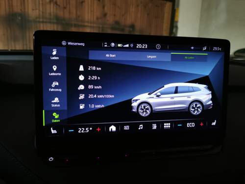

Dienstag ging es für uns in den Schwarzwald, gestartet mit ~100%. Aufgrund Klimatisierung im Stand usw, habe ich den Zähler ab Start beim auffahren auf die Autobahn nochmal genullt. Bis Leverkusen Rheinbrücke waren es 119km/h durchschnittlich, dort im Berufsverkehr ging die Geschwindigkeit deutlich runter, erst außerhalb des Ballungsraum konnte man dann wieder etwas freier fahren.
Wo es frei war haben wir per GRA die 130 eingestellt mit kurzen beschleunigen wenn man mal überholen musste.
1 ladestopp angepeilt recht mittig der Strecke, an der A61 an der Ionity Nahetal.
Außen waren es bis 39,5 Grad, die Klima auf 22,5 Grad eingestellt.
Verbrauch finde ich OK, aber auch die ladeleistung beim 60er Akku, dafür das er nicht so leer war, wie er oft erwähnt sein müsste für gute Werte.
Ich stelle mal die ersten paar Bilder zur Verfügung, vom zwischenladen.
+2
Hier noch paar Bilder am Ziel.
~1h Fahrt durch den Schwarzwald mit viel 30er kurorten, oder bahnübergänge haben etwas die Geschwindigkeit aber auch Verbrauch negativ beeinflusst.
Ich finde den Verbrauch echt gut!
Bei dem Wetter und den Gegebenheiten kann ich mich auch nicht beklagen.
Was soll ich sagen, der Enyaq hat angefangen sich einiges bei den schwaben abzugucken. Oder es liegt am schwäbischen Strom....
Die Fahrten dort in der Region haben gezeigt, was möglich ist.
Einmal hinweg(9,4) und einmal gesamt(15,9), beim Rückweg war die Fahrt ineffizient, aufgrund eines eqc400 vor mir.
Oder einmal(13,0) Rückweg bzw. Gesamt(14,2).
Wobei das ja in etwa die Hersteller Angabe ist bzw. Nur gering drunter.
Aber im nächsten Post kommt heute die Rückfahrt, die schon gut zeigt, wie weit kann ein Enyaq 60 auf der Langstrecke/Autobahn kommen.
Und nun die Rückfahrt, einmal ein zwischenfoto beim verlassen des Schwarzwald und Beginn des Autobahn Stücks, einige km vorher und vor dem Warten am Bahn Übergang, waren es <9,5kwh/100km.
Ansonsten war teilweise auf der Autobahn viel los, das man auf parallel Strecken umgeleitet wurde, oder immer mal wieder Stau/zäh fließender Verkehr vorhanden war, ansonsten die üblichen Baustellen Abschnitte mit teilweise 60er Begrenzung.
Ansonsten wenn frei, habe ich die GRA auf 100 gesetzt, nur beim überholen oder Berg ab Rollen schneller gefahren.
Nach 352km der erste Ladestopp mit 10% bzw. 50km Rest.
In 19 min die wir benötigt haben für uns, hat der Wagen knapp 30kwh und 200km nachgeladen von 10-60%, so daß es mit ~250km Reichweite die restlichen 100km weiter gegangen ist, ~140km Rest mit 32% waren es dann zuhause. Ein Ladestopp von vermutlich unter 10 min hätte also bis nachhause gereicht. Das die gesamt Zeit, also Fahrt und laden nicht schlechter war bzw. Gewesen wäre, als wäre man schneller gefahren, aber hätte dann länger/mehr laden müssen.
Am Ende waren es 14,1kwh/100km bei 82km/h Durchschnitt. Was bei dem Verkehr heute gar nicht mal schlecht ist.
