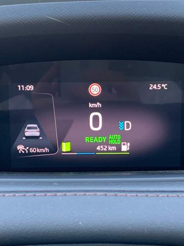

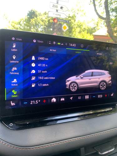

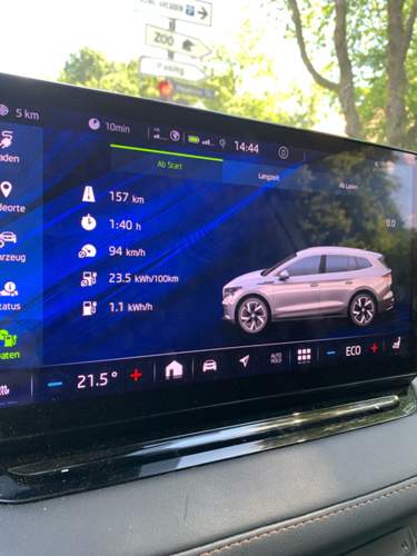

Ich hab mir für 3 1/2 Wochen einen Enyaq iV 80 ausgeliehen. Ich bin sehr zufrieden damit gewesen, er war sehr leise vorallem bei Tempo 150/160km/h auf den Autobahnen. Die verbauten Materialien im Innenraum waren gut verarbeitet, nichts hat geknarzt/gewackelt oder gestört. 204 PS reichen vollkommen aus und kommen sehr gut an meinen A6 3.0TDI mit 218ps ran, natürlich mit dem Unterschied, dass er von 0 an eine mega Beschleunigung hat. Einzig was mich echt genervt hat, ist dass man bei jedem starten den Spurhalteassisten aus machen muss, der hat mich persönlich gestört, sowie die Eco Funktion ( Tempomat übernimmt automatisch die Geschwindigkeit usw. ) will ich nicht und brauch ich nicht 😁.
Zum Verbrauch kann ich soviel sagen, mein Arbeitsweg sind idr. am Tag 22km, einfach 11km, mal einkaufen etc. meine Fahrweise habe ich nicht geändert natürlich und bin wie mit meinem Audi (8,5l/100km) gefahren, immer Klima an und meist reku auf Stufe 3, kam damit am besten zurecht. Dann war noch 2x Bodensee, sowie 2 weitere längere Fahrten drin.
Auf der Autobahn komm ich bei 150/160 km/h um die 300km.
Innerstädtisch hat er mir heute 450km angezeigt, an diese kommt man auch relativ gut ran, zumindest lockere 400km, da mein Fahrstil doch recht sportlich war die letzten Wochen 😁.
Ausgangspunkt jeweils 100% Akku.
