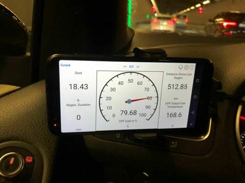

ich habe gelesen, dass für VAG-CR-Diesel ein Regenerationsintervall von rund 300 km normal ist.
Nun habe ich meinen Golf (2.0 TDI) ausgelesen und festgestellt, dass ich auf über 1000 km ohne Regeneration komme. Ist das normal?
Ich fahre zu 90 % Langstrecke.
Bedeuten die ausgelesenen Werte, dass sich im DPF - durch das Langstrecken-Fahrprofil - so wenig Rußmasse ansammelt, dass eine Regeneration nicht notwendig ist?
Nein. Langstrecke alleine sagt nichts über die "Rußmenge" aus. Langstrecke mit 120km/h sorgt für andere Rußmengen als Langstrecke mit 160+km/h.
Dein VAG hat einen sog. CDPF. Diese Technik kombiniert die Funktionalität von aktiven und passiven Systemen. Was heißt das konkret? Bei Langstrecken auf der BAB mit Geschwindigkeiten ab ca. 120km/h ist die Abgastemperatur hoch genug, damit der Ruß passiv (also ohne zusätzlichen Eingriff der Motorsteuerung) umgewandelt werden kann. Damit dies möglich ist, bilden Kat und Partikelfilter eine funktionale (und untrennbare) Einheit.
Wenn die Temperaturen für diesen Prozess nicht ausreichen, wird der Ruß ganz normal gesammelt und in gewissen Intervallen aktiv umgewandelt. Dann wird zusätzlicher Kraftstoff eingespritzt.
Es sollte aber auch beim passiven Umwandeln eine KM-Grenze geben, bei der eine aktive Regeneration stattfindet. Ob das jetzt 900km oder 1.100km sind, kann ich dir nicht sagen.
Ich würde das auf den nächsten KM einfach mal im Auge behalten.

@CBR-125:
Wie @206driver schon schrieb, sorgen Deine Fahrbedingungen dafür, dass der Ruß überwiegend passiv abbrennt. Nur die km-Regeneration wird irgendwann zuschlagen.
300km sind aber die Ausnahme. Mein CBBB schafft meist 385km. Nur, wenn ich mal längere Zeit über die AB glühe, geht es mal Richtung 500-600km.
Wieviel km hast Du denn drauf ?
129ml Aschevolumen sind schon ganz schön viel. Bei 175ml ist Ende.

Interessant wären noch die Daten zur Anzahl der Versuche einer aktiven Regeneration!
Damit kommt man dann schnell über die 1000 Km, wobei beim CBAB (deiner wohl auch) alle 750 - 1000 km eine aktive angefordert wird.
