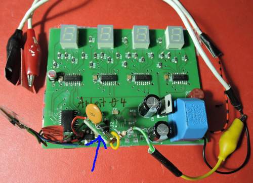

Aufgrund einer aktuellen Debatte in einem anderen Fred und weil gerade persönlicher Bedarf da ist, würde ich gerne einen früheren Gedanken an ein Projekt wieder aufleben lassen: eine kleine Elektronik-Platine, welche den Beginn einer Regeneration des Dieselpartikelfilters anzeigt.
Es gibt viele Gründe, warum das Wissen über eine gerade ablaufende R sinnvoll wäre, nur einer davon: man hätte die Chance, einen Abbruch z.B. beim Abstellen des Dicken in der Garage zu verhindern, indem man noch eine ausreichend lange Zusatzrunde dreht.
Gedacht ist dabei an eine wirklich kleine Platine, auf welcher ein MicroController werkelt. Der kontrolliert den Temperaturstatus von einem oder auch zweien der serienmäßig verbauten Temp-Sensoren im Abgasstrang und vermeldet das Überschreiten gewisser Grenzen. Die Meldung wäre schlichtens: eine oder zwei LEDs blinken und ein Winzig-Piepser könnte den Start mit z.B. dreien der ach so beliebten spitzigen Warnlaute "verlauten" lassen.😁
Der Strombedarf wäre so niedlich – weniger als 10 mA - , dass es nicht lohnt, darüber zu debattieren, zumal das Ganze nur an ZündungsPlus angeschlossen würde. Die Kosten wären genauso niedlich. Sie sind noch nicht kalkuliert, lägen aber erwartet im Bereich von 20 €, zumindest für Forenmitglieder mit >10 Beiträgen. Eine Kontrolle der Kosten durch einen oder zwei F-Mitglieder wäre kein Prob für mich.
Es würde schon ein Weilchen dauern; bin kein studierter Informatiker, welcher mittels Profiausrüstung und Zugriff auf Fertig-Progs, Bibliotheken und 2.400 €- Hardware-Debugger so’n Assemblerprogramm in 3 Stunden incl. Entwanzung [Fehler-Entfernung] niederschreibt. Aber lass’ ma, es würde schon fertig werden…
Dafür könnte ich Hilfen gebrauchen, insbesondere für die wenig geliebte Mechanik.
Da wären z.B. die Abgriffe für den/die TempSensor/en. Wo kommt man am besten ran: unten am DPF oder etwa doch das Kabel Numero 55 am 94-poligen „Stecker B“ am J248 Steuergerät wie ein Marder anknabbern? Bei die Gelegenheit😉: wo genau sitzt das J248 eigentlich?… der Schaltplan lässt ausgerechnet diese Frage offen!
Wie also bekommt man die benötigten Kabel/Kabelabgriffe in den Innenraum? Bislang angedachter Ort für die Schaltung wäre der kleine Stauraum Mitte/unten Armaturen-Brett, wo der Ascher sitzt/saß.
Dann die TempSensoren: bei meinem Dicken – einem 2,7 TDI von 2006 – kommen zwei in Betracht: einer direkt vor dem DPF, der heißt „G506“ und dann gibt es noch den „G448“, den Abgastemperaturgeber2 für Bank1. Die Drei-Punkt-Nuller-Dicken haben noch einen: den „G235“, den Abgastemperaturgeber1.
Würde mich über Anregungen und Hilfen freuen. Und – ach ja – bitte Geduld mitbringen. Das angefügte Bild ist ein reines Beispielbild für eine Minimal-Configuration. Ach ja, noch was: falls jemand einen solchen Sensor haben oder dessen Kennlinie kennen sollte oder aber das Steuergerät J248 - gerne auch defekt - rumliegen haben sollte: bitte mal einen Wunk geben.

Die Testfahrt ist rum und wie so oft gehen manche Wünsche in Erfüllung, andere nicht.
Getestet wurde – wie beschrieben – nicht die vorgesehene Platine, sondern eine quasi baugleiche, welche aber zusätzlich noch eine 4-ziffrige-LED-Anzeige aufweist. Die Anzeige-Platine (AP) bekam noch einen Opa zur Eingangskontrolle vorgesetzt! Wa, was für’n Opa?😰 So ist die technische Bezeichnung für den ebenfalls beschriebenen Operationsverstärker: OPA335. Der ist übrigens ebenso hochwertig wie teuer, hatte heute nachordern und auch bezahlen müssen.
Die Testplatine wurde mit Haftstreifen platt ans Armaturenbrett geklebt, damit war die Anzeige bestens sichtbar. Ganz mies sichtbar war die Anzeige der Werte des Temp-Sensors via VCDS und Notebook. Letzteres konnte ich nur auf dem Beifahrersitz abstellen und das wurde dann ‚ne ziemliche Nummer beim Fahren.😠
Ab auf die AB, dort in die LKW-Kolonne eingeklemmt, weil die so schön gleichmäßig fahren. Zum Ablesen musste ich die Lesebrille auf der Nase balancieren, einen vermeintlich stillen Moment abwarten, den Kopf nicht nur nach rechts drehen, sondern ein gutes Stück weit auch über den Beifahrersitz beugen, dann kurz warten, bis das von der Sonne verwöhnte Auge auf dem wenig hellen Display was erkennen konnte, und dann mit Lesebrille mal schauen, was der Verkehr vorne macht und wo Leitplanke und Mittelstreifen gerade sind.
Aber das Alles waren die erfreulichen Ereignisse, das Wichtigste: die Platine lässt sich problemlos ankabeln, rsp. anschalten, die Anzeige ist sofort da und auch plausibel. Die dreistelligen Zahlen steigen mit der Temp an und wenn alles fertig sein wird, dann wird das eine saubere Zuordnung ermöglichen, ganz sicher aber gute Schaltpunkte geben für die jetzt vorgesehenen 2 LEDs und den Piepser.
Die nicht so ganz erfreulichen Ergebnisse: Die Anzeige sprang an den letzten beiden Stellen so rasch, dass man fürs Ablesen nur interpolieren konnte. Dieses „Springen“ wird recht sicher nur darauf zurückzuführen sein, dass der µC einfach viel zu schnell misst und Änderungen anzeigt.
Der muss noch via Programm ausgebremst werden, damit es eine ruhige Anzeige gibt. Das ist aber ein bekanntes Phänomen und ist kein Anlass zur Sorge. Danach ist dann eine erneute Messfahrt nötig, aber die wird eh’ gebraucht aus nachstehendem Grund.
Zweiter Punkt, der mich etwas frustriert hat: ich hatte aufgrund der 1.040 zurückgelegten Kilometer meines Dicken seit seiner letzten Regeneration erhofft, dass der sich heute durch gleichmäßiges Fahren – Tempomat – und bei 100 km/ zu einer neuen R überreden lässt. Er wollte aber noch nicht. Hm…. Da bleibt jetzt nur erst mal das Überarbeiten des Progs, um die Anzeige zu beruhigen und dann halt nochmal los. Aber das Ziel kommt immer besser in Sicht, das wird schon…..

Eine gute und eine schlechte Nachricht:
Die Gute: das Springen der Anzeige liegt doch nicht am µC. Das hatte ich gestern Abend noch getestet: schließt man die Platine an ein ordentliches Netzteil an und lässt den µC auch eine ordentliche andere Spannung messen, dann ist die Anzeige sowas von ruhig, nix mehr mit Springen, nicht mal an der letzten Stelle.
Die Schlechte ergibt sich aus der Guten: der Fehler muss woanders liegen, und das könnte schäbbig werden. Sei es die schon angesprochene Hochohmigkeit, seien es parasitäre Kapazitäten, sei es die kryptische und lange Masseleitung.... So wie es ist, darf es nicht bleiben. Da gehe ich gleich mal ran. Dazu werde ich erstmal die Situation im Dicken so weit als möglich nachstellen. So einfach ist das Alles nicht.🙁
