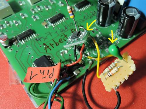

Während der etwas abenteuerlichen Messfahrt waren zwei elektronische Schaltungen - beide nachgerüstet - in unmittelbarer Nähe in Betrieb: einmal mein bewährtes Öl-Temp-Anzeigegerät und dann das aktuell zugefügte Regenerations-Anzeige-Gerät.
Beide Geräte sind von der elektronischen Schaltung bis auf unbedeutende Abweichungen identisch, beide haben denselben µC drin, sogar die Programme sind fast gleich, im Zweiten läuft die Kurzversion des Ersten! Beide Schaltungen waren mit ihren Plus- und Minus (GND) -Anschlüssen provisorisch direkt miteinander verknüpft, Kabelllänge jeweils ca. 3 cm. Wenn da mit der Versorgungsspannung im Dicken was nicht stimmen sollte, dann muss das für beide gelten. Aber die eine wühlt seelenruhig im Öl, die andere springt im Auspuffqualm umeinander.
Mittlerweile habe ich zu einem probaten, sehr rustikalen elektronischen Mittel gegriffen: die Messeingangsspannung wurde mit einer erneuten Winzigplatine versehen, auf welcher eine Einweggleichrichtung und eine Siebung stattfindet, dazu ein RC-Glied und ein Entlade-Widerstand. Das sind nur 5 Simpel-Bausteine, aber die Wirkung war prima: das Springen ist vorbei!
Das "Freude"-Smiley habe ich extra weg gelassen, dem vermeintlichen Frieden traue ich nicht.:(
So habe ich auch eine neue Baustelle entdecken müssen: der vorher schon vorhandene Operationsverstärker - dieser "Opa" - tut nicht, was er sollte. Er soll an seinem Ausgang Spannungen zwischen nahe Null Volt und auch nahe Uv - also fast seine eigene Versorgungsspannung, hier 5 Volt - ausgeben können. Im Moment stellt der aber ab 4,2 Volt seinen Dienst ein. Das entspricht ganz und gar nicht den Werbeaussagen des Herstellers Texas Instruments und einem vollmundigen Versprechen gleich Anfangs in seinem Datenblatt.
Ein Schritt weiter, aber wieder neue Baustelle entdeckt. Tut mir leid für euch Mitlesende, zumindest, wenn ihr auf ein baldiges freudiges Ende gehofft hattet. Schon wieder ist Grundlagenforschung angesagt.

Da musst du dich nicht genieren, viele kommen da niemals rein. Die Grundschaltungen sehen noch übersichtlich aus, aber diese Viecher haben viele Eigenschaften und noch viel mehr Unarten. Letztere verlangen ein hohes Maaß an Einarbeitung und Verständnis und wer z.B. Integralrechnung und derbes und ausgiebiges Formel-Rechnungen nicht mag, sieht ganz schnell kein Land mehr.
Mein Prob im Umgang mit diesem Opa war ein Schlichtes: Ich hatte das vielseitige Datenblatt nicht komplett gelesen und war in der Tat auf die "Werbeaussagen" gleich zu Beginn des Datenblattes reingefallen, in dem vollmundig von "rail-to-rail" die Rede ist, ohne das auch nur mit einem "Sternchen" ein Hinweis auf eine Einschränkung gegeben wäre.
Jetzt muss die Eingangsschaltung leider verworfen und versucht werden, das auf anderem Wege umzusetzen. Mist, das nimmt überhaupt kein Ende.:(

Meldung aus Dortmund: Ein OPA wurde eliminiert !
Der hatte mich nun lange genug geärgert und nachdem klar war, dass der nicht nur sehr teuer, sondern wohl irgendwie auch sehr überzüchtet war, hatte der Opa ausgedient. Es kam ein anderer OP zum Einsatz, auch ein „rail-to-rail“, der aber im Gegensatz zu seinem Vorgänger seine Versprechen einhielt: der überstreicht bis auf vernachlässigbare Millivolt wirklich den ganzen Bereich. Somit schon ein wesentlicher Fortschritt. Der größte Vorteil aber: der ist weit weniger tückisch hand zu haben. Is klar, die Anzeige sprang immer noch, aber da ließ sich nun mit einfachsten Mitteln das abstellen.
Den nächsten Satz bitte wiederholt lesen:
Nun arbeitet die Schaltung!
Sogar in der noch experimentellen Version, will sagen, es sind ja nicht alle Bauteile auf einer Platine vereint, es gibt noch „Satelliten-Stationen“. Das wiederum will sagen, dass als nächstes eine neue Platine her muss. Aber mit so was muss man beim Revisionsstand von 1.0 immer rechnen. Natürlich muss nun auch eine neue Testfahrt ausgeführt werden, aber das lässt sich dann schon wie eine Kür an.

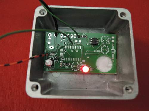

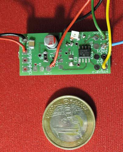

Der Dicke wurde aufgebockt, das mit Mühen verlegte Datenkabel wieder raus gerupft, in einen Kfz-üblichen Geflecht-Schutzschlauch eingezogen und wieder neu verlegt und verlötet. Damit ist der für mich schwierigste Teil des Projektes geschafft.
Die Elektronikplatine wurde wegen des anderen Operationsverstärkers und dreier zusätzlicher Bauteile entsprechend geändert. Bei der Gelegenheit wurde das komplette Layout auf den Kopf gestellt und gänzlich neu geroutet. Somit entstand die Revision Nr. 2 und die ist nicht nur schon in Auftrag gegeben, die wird just gerade jetzt in der Fabrik gebacken. Ankunft hier in ca. 10 Tagen.
Aus gegebenem Anlass nochmal ein Hinweis: falls jemand auf die Idee kommen sollte, sich solche Platine zulegen zu wollen und dafür schon mal ein Datenkabel zu verlegen: überlegt euch genau, wie das neue Kabel an die vorhandene Leitung angeknüpft werden soll: Löten oder anders, Crimpen z.B.. Eine Lötung ist eine super Verbindung. Gut ausgeführt gibt es nichts Besseres und das übersteht jedes Erdbeben. Aber es macht einen riesen Unterschied, ob man in seinem stillen Kämmerlein mit bester Beleuchtung, in entspannter Haltung und dann von oben nach unten schauend lötet und – ach ja – das geschmolzene Lötzinn der Schwerkraft folgend „normal“ sich bewegen darf, oder ob all diese Umstände exakt im Gegenteil vorliegen. Und dann noch das verdammte bleilose Lot, vielleicht einen 15 oder 30 Watt und noch alten Lötkolben…….. Überlegt es euch. Mindestens solltet ihr vorher üben! Ich selbst votiere nicht zum Crimpen, aber sehr wahrscheinlich ist das „für da unten“ abhängig vom Ausführenden und seinem Arbeitswerkzeug die bessere, schnellere, bequemere Art einer Verbindung.
Die Platine der Rev 2.0 ist ja nun schon in Produktion, aber falls jemand noch Vorschläge oder bestimmte Vorstellungen haben sollte, bittesehr.

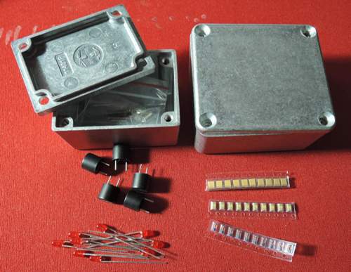

Heute kam mal wieder eine Lieferung mit auf ihre Verwendbarkeit zu testenden Bauteilen an. Bislang sind übrigens solche Lieferungen im Wert von 250 € aufgelaufen, was ein dezenter Hinweis darauf sein soll, inwieweit man sich mit einem solchen Projekt „bereichern“ kann, wenn es – wie absehbar – im Rahmen von maximal einer Handvoll an Geräten bleibt.
Zwei Gehäuse sind dabei, das Kleine ist zu klein, das andere wäre gut. Es hat die Außenmaße von 60x55x30 mm. Das ist übrigens recht günstig bei Reichelt zu beziehen, daher kommt es auch.
Die LEDs sind 3mm klein, und bestes „Low-current“-Material. Sie leuchten erkennbar bei nur 1mA, vorgesehen sind 1,5 mA. Die Kondensatoren werden immer niedlicher und sind genau so schwer zu handhaben, wie 1206-SMD-Widerstände: rechts oben die beiden gelblichen Bauteil-Reihen.
