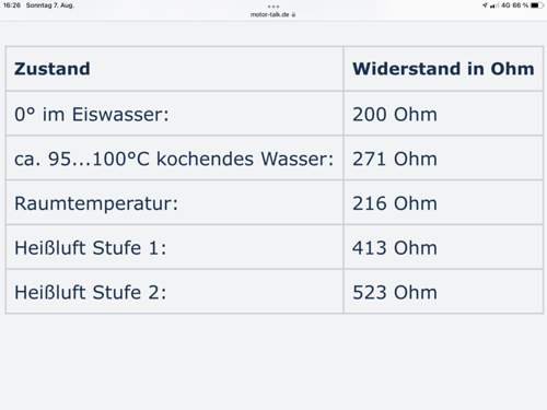

Lieber lippe1audi, nur um sicherzugehen hänge ich Dir hier meine damaligen Messdaten des besagten Pt200 an, vielleicht ist es sogar etwas hilfreich. Denn aktuell bin ich urlaubsmäßig zu weit vom Keller bzw. Temperaturmessfühler entfernt, als dass ich diesen zeitnah losschicken kann. Wenn ich übernächste Woche wieder da bin, finden wir auch sicher einen Weg, dass der Sensor höchstpersönlich Dich per Post erreicht.

Deine Messdaten hatte ich noch, dankesehr! Letztlich geht es jetzt darum: Hat sich Audi an die Vorgaben eines der Hersteller für genau solchen Sensor für Temp-Messungen am DPf gehalten oder nicht? Die Vorgaben lauten: eine geregelte Versorgungspannung von 5 Volt und eine Spannungsteilerschaltung aus einem hoch genauen 1.000 Ohm Widerstand und halt dem Temp-Sensor. Die Wahrscheinlichkeit ist groß, dass es so verblieb. Aber überprüfen sollte man es schon. Es könnte im ungünstigsten Fall auf eine Gleichung mit zwei Unbekannten rauslaufen. Dann könnte Nick Knatterton helfen, falls den noch jemand kennt, also: da kombiniere ich doch mal..... Also erst mal guten Urlaub!
Und zweitens und drittens auch!

Du schickst demnach einen eigenen Stromfluss ausgehend von einer 5V Spannung über einen 1 kOhm Widerstand in Reihe zum PT200 und misst lediglich die Differenzspannung am Pt200. Das heißt für mich, dass hier die 5 V vom Potential her zur Bordspannung getrennt sein müsste. Sonst bestünde die Möglichkeit, dass Deine kleine Spannung die fahrzeugeigene Widerstandsmessung des Pt200 beeinflusst (in welcher Höhe auch immer).
4 mA habe ich jetzt mal überschlagen, die dann zusätzlich durch den Pt200 rauschen, wenn ca. 0° C herrschen. Wenns wärmer wird, dann nimmt der Stromfluss ab. Das sollte der Pt200 insgesamt verkraften.
