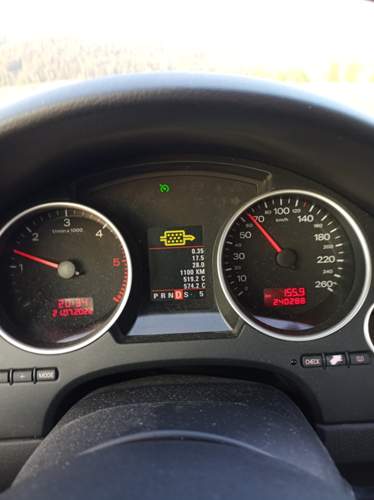

Aufgrund einer aktuellen Debatte in einem anderen Fred und weil gerade persönlicher Bedarf da ist, würde ich gerne einen früheren Gedanken an ein Projekt wieder aufleben lassen: eine kleine Elektronik-Platine, welche den Beginn einer Regeneration des Dieselpartikelfilters anzeigt.
Es gibt viele Gründe, warum das Wissen über eine gerade ablaufende R sinnvoll wäre, nur einer davon: man hätte die Chance, einen Abbruch z.B. beim Abstellen des Dicken in der Garage zu verhindern, indem man noch eine ausreichend lange Zusatzrunde dreht.
Gedacht ist dabei an eine wirklich kleine Platine, auf welcher ein MicroController werkelt. Der kontrolliert den Temperaturstatus von einem oder auch zweien der serienmäßig verbauten Temp-Sensoren im Abgasstrang und vermeldet das Überschreiten gewisser Grenzen. Die Meldung wäre schlichtens: eine oder zwei LEDs blinken und ein Winzig-Piepser könnte den Start mit z.B. dreien der ach so beliebten spitzigen Warnlaute "verlauten" lassen.:D
Der Strombedarf wäre so niedlich – weniger als 10 mA - , dass es nicht lohnt, darüber zu debattieren, zumal das Ganze nur an ZündungsPlus angeschlossen würde. Die Kosten wären genauso niedlich. Sie sind noch nicht kalkuliert, lägen aber erwartet im Bereich von 20 €, zumindest für Forenmitglieder mit >10 Beiträgen. Eine Kontrolle der Kosten durch einen oder zwei F-Mitglieder wäre kein Prob für mich.
Es würde schon ein Weilchen dauern; bin kein studierter Informatiker, welcher mittels Profiausrüstung und Zugriff auf Fertig-Progs, Bibliotheken und 2.400 €- Hardware-Debugger so’n Assemblerprogramm in 3 Stunden incl. Entwanzung [Fehler-Entfernung] niederschreibt. Aber lass’ ma, es würde schon fertig werden…
Dafür könnte ich Hilfen gebrauchen, insbesondere für die wenig geliebte Mechanik.
Da wären z.B. die Abgriffe für den/die TempSensor/en. Wo kommt man am besten ran: unten am DPF oder etwa doch das Kabel Numero 55 am 94-poligen „Stecker B“ am J248 Steuergerät wie ein Marder anknabbern? Bei die Gelegenheit;): wo genau sitzt das J248 eigentlich?… der Schaltplan lässt ausgerechnet diese Frage offen!
Wie also bekommt man die benötigten Kabel/Kabelabgriffe in den Innenraum? Bislang angedachter Ort für die Schaltung wäre der kleine Stauraum Mitte/unten Armaturen-Brett, wo der Ascher sitzt/saß.
Dann die TempSensoren: bei meinem Dicken – einem 2,7 TDI von 2006 – kommen zwei in Betracht: einer direkt vor dem DPF, der heißt „G506“ und dann gibt es noch den „G448“, den Abgastemperaturgeber2 für Bank1. Die Drei-Punkt-Nuller-Dicken haben noch einen: den „G235“, den Abgastemperaturgeber1.
Würde mich über Anregungen und Hilfen freuen. Und – ach ja – bitte Geduld mitbringen. Das angefügte Bild ist ein reines Beispielbild für eine Minimal-Configuration. Ach ja, noch was: falls jemand einen solchen Sensor haben oder dessen Kennlinie kennen sollte oder aber das Steuergerät J248 - gerne auch defekt - rumliegen haben sollte: bitte mal einen Wunk geben.

Zu den auszuwertenden Daten habe ich mal begonnen, mir die Logs anzuschauen, die ich damals (2019) im Rahmen der PF-Reinigungsaktion gemacht habe. Das Kennzeichen für eine Regeneration ist ja das erste Feld im MWB 103. Dieses hat den Wert 1, wenn keine Reg. läuft und den Wert 10 oder 100, wenn eine läuft.
Zu Beginn der Reg. liegt die Temperatur nach PF (MWB 102, 2. Feld) bei etwa 250 – 280 Grad und steigt dann auf etwa 650 Grad an (Geschwindigkeit relativ konstant um die 100 bis 120 km/h). Der Anstieg verläuft wie folgt: innerhalb von 12 Sekunden auf 300, weitere 10 Sekunden auf 400, weitere 18 Sekunden auf 500 und nach weiteren 45 Sekunden ist sie auf 600 Grad.
Bei etwa 500 Grad sinkt die gemessene Rußmasse erstmals (von 28,0 auf 27,5). Der Prozess dauert etwa 12 Minuten, dann ist die gemessene Rußmasse auf 4,5 g, der Status wechselt wieder von 10 auf 1 und die km seit letzter Regeneration werden auf Null gesetzt.
Die Temperatur ist zu diesem Zeitpunkt bei etwa 600 Grad. 16 Sekunden nach Ende der Reg. liegt sie bei 500 Grad, weitere 24 Sekunden später bei 400 Grad, die 300 Grad werden weitere 80 Sekunden später erreicht. Die gemessene Rußmasse sinkt dennoch weiter bis auf etwa 1 g, das könnte dann die passive Regeneration sein.
Ich würde deshalb auch sagen, dass die Temperatur nach Partikelfilter ein guter Indikator ist. Ich würde aufgrund der Temperaturwerte bei meinem CDYC dafür plädieren, den Grenzwert irgendwo zwischen 500 und 600 Grad festzulegen: Wenn drüber, dann regeneriert er, wenn darunter, dann nicht mehr.
Oder, um auch den Beginn der aktiven Reg. noch abzugreifen, wäre es vielleicht sinnvoll, den Temperaturanstieg wie oben geschildert zu monitoren. Ginge so etwas technisch? Damit dem µC Programm wie von @lippe1audi geschildert nicht zu langweilig wird;) 12 + 10 + 18 Sekunden sind ja auch schon 40 Sekunden, in denen das MSG erhöhte Mengen Diesel nach-einspritzt. Wenn man als Trigger nur die Bedingung „Temp > 550 Grad“ verwendet, bekommt man die erste Minute dieser erhöhten Einspritzung nicht mit.

Es gäbe natürlich noch eine andere Möglichkeit, um zu bemerken, wann die aktive Regeneration startet. FIS Control einbauen und sich eine Seite in der MFA konfigurieren, auf der die Messwerte des Motorsteuergeräts angezeigt werden. Lade mal ein Bild hoch.
Habe es so konfiguriert, dass folgende Messwerte angezeigt werden:
- Aschebeladung des DPF (350ml bei mir zur Zeit)
- geschätzte Russbeladung aus Fahrprofil
- Russbeladung gemäss Gegendruck
- aktuelle Temperaturen vor und nach Kat (weiss nicht mehr, welche welche ist:-)
