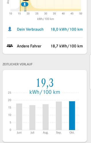

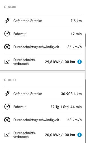

Mal ein 30.000 km Update:
Seit Mitte Oktober auch die Winterschlappen drauf
Screenshot-20221023-122038-mercedes-me
Screenshot-20221023-121740-eco-coach

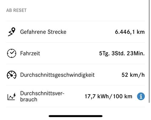

UPDATE nach Fzg.Tausch Anfang August auf nächsten EQA250 (EAL, 18“, nahezu alle Ausstattungen außer Panoramadach, PSM)
=> deutliche Reichweiten- & Verbrauchsverbesserung durch PSM & 18“ gegenüber dem vorherigen EQA250 mit ASM & 20“ siehe oben
ca 6.500 von Anfang Aug 22 bis Mitte Nov 22, seit Anfang Nov 18“ Winterreifen
- ca 50% Autobahn, 30% Überland, 20% Kurzstrecke
- Fahrprofil: Elektroautotypisch angepasst, aber keine Schnecke: überwiegend Eco, D-, Autobahn 110 bis max 130km/h - seltenst mal schneller
Ergebnis + subjektive Einschätzung, die WLTP Abschläge von oben bestätigen sich aber:
- 17,7kWh über ca 6.500km bei 52km/h Durchschnitt (vgl. Bild)
- WLTP 489km
- WLTP Sommer -15% Reichweite, ca 415km -20km Restreichweite = 395km Aktionsradius (traue mir nach 1 Jahr E-Auto nun weniger Restreichweite zu)
- WLTP Winter* -35% Reichweite ca 315km -20km Restreichweite = 295km Aktionsradius (traue mir nach 1 Jahr E-Auto nun weniger Restreichweite zu)
*Winter ehrlich gesagt grobes Bauchgefühl, da noch nicht so viel Zeit mit Winterreifen vergangen ist
Verbrauch aus MMe

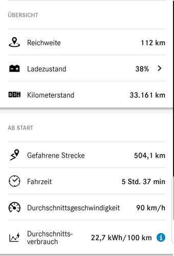

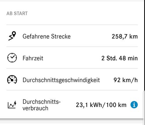

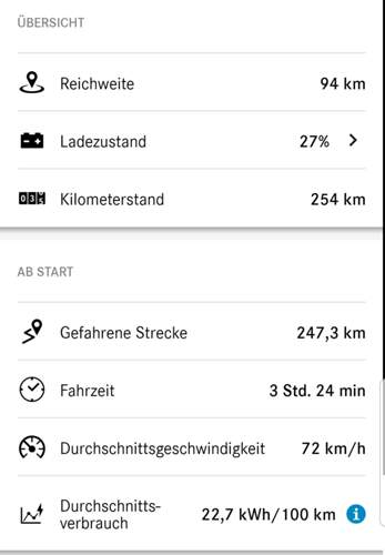

Mal wieder ein paar Daten. Heute aus Sindelfingen den neuen EQB250 geholt.
Hinfahrt EQA 250
Hin+ Rückfahrt EQA 250
Rückfahrt EQB 250
Rückfahrt dann mit beiden Fahrzeugen.
95% Autobahn. 5°C, maximal Nieselregen.
Heizung nicht reduziert, 22°C
EQA 250 Hin+ Rückfahrt
Rückfahrt EQB 250
Hinfahrt EQA 250

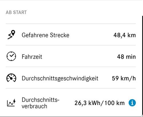

Mal der heutige Verbrauch auf der Pendlerstrecke Überland. Vorklimatisiert auf 21°C, inklusive Sitzheizung auf den ersten paar Kilometern. Außentemperaturen durchweg zwischen -10.5 und -16.5 °C.
Screenshot-20221213-070313-mercedes-me
