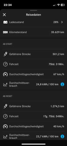

Bin gestern 500 km gefahren, Baden-Baden - Creglingen und wieder zurück 🙂
bei 3-5 Grad, mein Verbrauch lag bei guten 25 KWh 🙂
