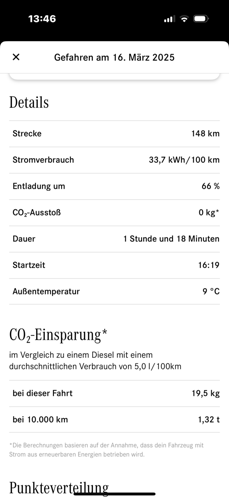

Der EQC Wird immer besser vom Verbrauch. Am Sonntag 119 km Autobahn, wo es gingen zwischen 150 und 170 KM/h gefahren, Rest Landstraße. Verbrauch 33,7 kWH.

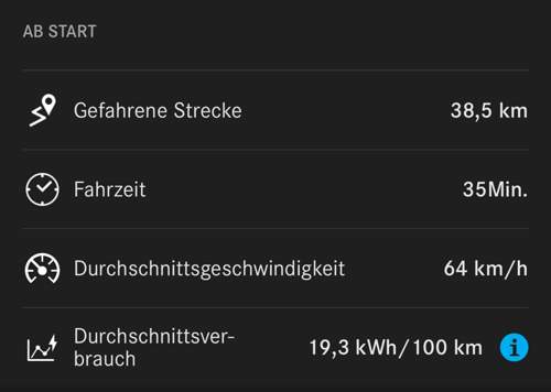

Hallo! Da ich wieder auf die Sommerreifen gewechselt habe, mal ein kleines Update des Realverbrauchs auf meiner Arbeitsstrecke.
Die Außentemperatur lag bei 8°C, die Fahrt war im Reku-Auto und ECO Modus, keine spezielle Rücksichtnahme auf den Verbrauch beim Fahren, aber auch keine unnötigen Ampelrennen ;-)
Dafür sind die 19,3kWh völlig in Ordnung finde ich - siehe Bild
Eqc-verbrauch
Berg runter mit Rückenwind? ;-)

@kt007 schrieb am 15. April 2025 um 07:31:24 Uhr:
Ich habe gestern durch Zufall in der Mercedes-App den durchschnittlichen Gesamtverbrauch der letzten 2,5h Jahre gefunden: 27,2kWh :-o
Nein, im Gegenteil, es sind auch einige Steigungs-Passagen dabei, aber es zieht sich über Bundesstraßen und Autobahn im fließenden Verkehr. Der Gesamtdurchschnittsverbrauch des Fahrzeugs liegt bei 26,0kWh/100km seit das Fahrzeug seinen ersten Meter gemacht hat. Ich habe ja oben nur von meiner Arbeitsstrecke gesprochen bezügl. der 19,3kWh, was hätte ich davon hier falsche Angaben zu machen, davon kann ich mir ja nichts kaufen... :-P
